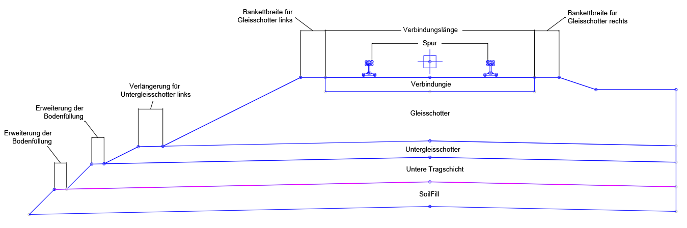

Left_Hand_Multi_Track
Der Querschnittsbestandteil „Left_Hand_Multi_Track“ wird für einen eingleisigen Schienenweg verwendet, der Schwellen, Gleisschotter, Untergleisschotter und zwei zusätzlichen Schichten oder Materialien enthält, die als Tragschicht- und Bodenfüllmaterial verwendet werden können.
Die Bemaßungen der Left_Hand_Multi_Track-Schienen können genau wie die Bemaßungen der Materialschichten geändert werden.
Zuordnung
Der Zuordnungspunkt befindet sich standardmäßig an der Mittellinie zwischen den Schienen. Die Spur kann relativ zu diesem Punkt mithilfe der Parameter des Querschnittsbestandteils verschoben werden.

Schienendetail
Das in diesem Querschnittsbestandteil verwendete Schienenprofil ist eine vereinfachte Annäherung von branchenüblichem Schienenprofil und Bemaßungen. Schienenkopfbreite, Schienentiefe und Schienenbasisbreite sind als Eingabeparameter verfügbar und werden zur Ableitung der verbleibenden annähernden Bemaßungen verwendet.
Verhalten in der Entwurfsdarstellung
In der Entwurfsdarstellung stellt der Querschnittsbestandteil die Verknüpfungen dar, die aus Schienen, Verbindung, Gleisschotter, Untergleisschotter und Seitenneigungen bestehen.
Punkt-, Verknüpfungs- und Profilartcodes
In der folgenden Tabelle werden die Punkt-, Verknüpfungs- und Profilartcodes für diesen Querschnittsbestandteil aufgeführt, denen Codes zugewiesen sind. Punkt-, Verknüpfungs- und Profilartcodes für diesen Querschnittsbestandteil, denen keine Codes zugewiesen sind, sind nicht in der Tabelle enthalten.
Punkt, Verknüpfung oder Profilart
Code
Beschreibung
P1, P4-P21 Schiene Schiene
P2 Cl_Rail Mittellinie der Schiene
P3 Gauge_Line, Schiene Risslinie (innere Kante der Schienenoberseite)
P28-P32, P60 Verbindung Verbindung
P45, P54-P55, P47, P71-P72 Gleisschotter Gleisschotter
P50, P53, P73 Untergleisschotter Untergleisschotter
P63, P65, P74 Tragschicht Tragschicht
P68-P70, P75 SoilFill SoilFill
L1, L2 Top_Rail, Schiene Schienenoberseite
L3-L28 Schiene Schiene
L29-L33, L65-66 Verbindung Verbindung
L40-L41, L44, L55-L56, L79, L88 Gleisschotter Gleisschotter
L57, L60-L62, L80 Untergleisschotter Untergleisschotter
L70-L72, L81 Tragschicht Tragschicht
L76-L78, L82 SoilFill SoilFill
S1, S2 Schiene Schienen
S3 Verbindung Verbindung
S4 Gleisschotter Gleisschotter
S5 Untergleisschotter Untergleisschotter
S6 Tragschicht Tragschicht
S7 SoilFill SoilFill
Code-Diagramm
