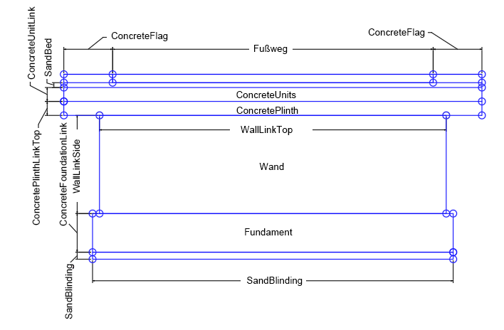

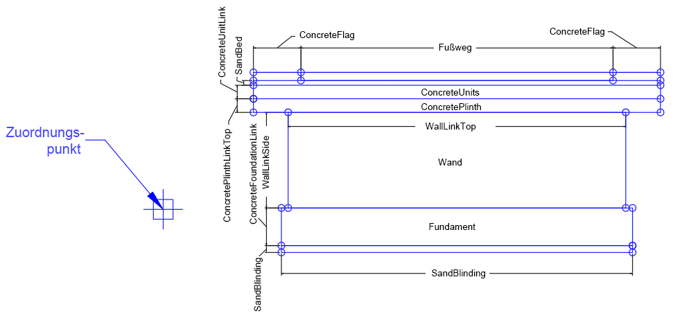

Dieser Querschnittsbestandteil stellt einen Bahnsteig, der sich für eine variable Breite zwischen zwei verschiedene Gleisachsen einfügt, sowie einen Längsschnitt für eine variable Neigung bereit. Platzieren Sie den Einfügepunkt für den Bahnsteig-Querschnittsbestandteil auf der Mittellinienachse und dem Längsschnitt der primären Schiene, und passen Sie das Verhalten an, indem Sie die oben genannten Eingabeparameter und die Zielparameter für die sekundäre Schiene festlegen. Es stehen zusätzliche Zielparameter zur Steuerung von Versatz und Höhe des Bahnsteigs zur Verfügung, mit denen die Eingabeparameter für den Bahnsteig überschrieben werden.
In der Entwurfsdarstellung zeichnet dieser Querschnittsbestandteil den Bahnsteig mit zwei Gleisen.
