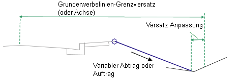

Dieser Querschnittsbestandteil fügt eine Böschungsfußverknüpfung vom Zuordnungspunkt zu einem angegebenen Versatz von der Grunderwerbsliniengrenze auf einem Ziel-DGM ein.
Sie können auch optionale Materialien für Böschungsfuß und andere Verknüpfungen (Alle Verknüpfungen, Böschungsfußverknüpfungen, Nur Auftragsverknüpfungen und Keine) angeben.
Der Zuordnungspunkt befindet sich am Innenrand der Böschungsfußverknüpfung.
Hinweis: Alle Bemaßungen sind in Meter oder Fuß angegeben, wenn nicht anders vermerkt.

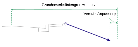

Der Böschungsfußversatz wird aus dem Wert von Grunderwerbsgrenze Versatz zu- oder abzüglich des Werts von Versatz Anpassung berechnet. Eine Böschungsfußverknüpfung wird vom Zuordnungspunkt zu dem berechneten Versatz auf dem Ziel-DGM eingefügt.
Wie auch bei anderen Böschungsfuß-Querschnittsbestandteilen können Sie bei diesem Querschnittsbestandteil optional ein Material hinzufügen. Sie können drei Neigungsbereiche angeben: Materialtyp 1 wird angewendet, wenn die Neigung der Verknüpfungen bis zum angegebenen Neigungswert reicht. Von Neigung 1 bis Neigung 2 wird der zweite Materialtyp angewendet. Entsprechend wird Material 3 angewendet, wenn die Neigungen der Verknüpfungen innerhalb der Werte für Neigung 2 und Neigung 3 fallen. Wenn die Verknüpfungsneigungen flacher sind, als die Neigungsgrenze 3, wird kein Material angewendet.
Wenn dem Querschnittsbestandteil Material hinzugefügt wird, werden den Böschungsfußverknüpfungen parallele Verknüpfungen mit einer angegebenen Stärke hinzugefügt. Dieser Stärke-Parameter (z. B. Stärke Material 1) wird lotrecht zur Verknüpfung gemessen.Verknüpfungen auf der unteren Ebene werden mit Festpunkt, Böschungsfußverknüpfungen mit Oben codiert. Die von diesen Materialien umschlossenen Profilarten werden mit dem Materialnamen codiert.
In Autodesk Civil 3D 2010 und früheren Versionen wurde die Materialstärke vertikal gemessen. In Autodesk Civil 3D 2011 und späteren Versionen wird dieser Parameter lotrecht zur Verknüpfung gemessen. Wenn Sie daher eine in Autodesk Civil 3D 2010 oder früher erstellte Zeichnung mit Querschnittsbestandteilen in Autodesk Civil 3D 2011 oder höher öffnen und dann 3D-Profilkörper neu erstellen, wird dieser Parameter geändert, um das neue Verhalten zu berücksichtigen. Alle Mengenberichte, die diesen Querschnittsbestandteil verwenden, werden aktualisiert, um das neue Verhalten zu berücksichtigen.
In der Entwurfsdarstellung stellt dieser Querschnittsbestandteil eine Verknüpfung dar, die sich mit einer Neigung von -4:1 nach außen zu dem GEL-Versatz, zu- oder abzüglich der Versatz Anpassung, erstreckt. Die Böschungsfußverknüpfung endet in einer nach außen weisenden Pfeilspitze.
