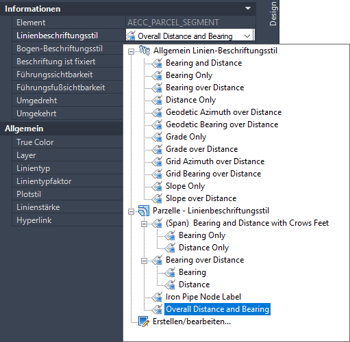

Beachten Sie im folgenden Beispiel, dass zusätzlich zu den Parzellenlinienbeschriftungsstilen der Allgemein Linien-Beschriftungsstil für die Bearbeitung einer Parzellenlinienbeschriftung verfügbar ist.
Liste der verfügbaren Beschriftungsstile in der AutoCAD-Eigenschaftenpalette
