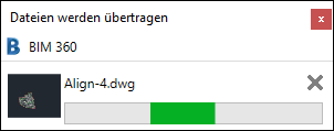

    • Wenn Sie ein Dokument bei gedrückter Maustaste auf das verbundene Laufwerk ziehen, wird eine Vorschau angezeigt.
    • Wenn Sie die Maustaste loslassen, wird ein Meldungsfeld angezeigt, während die Dokumente und Ordner kopiert werden.
      Anmerkung: Desktop Connector verfügt über ein Fenster Ausstehende Aktionen, das Sie während dieses Prozesses überprüfen können. Wenn Sie beispielsweise eine Zeichnung in einem BIM 360-Projekt speichern, wird im Fenster Ausstehende Aktionen eine Aktion zur Synchronisierung des Arbeitsbereichs angezeigt, um Sie über den Upload der Zeichnung in BIM 360 zu informieren.
