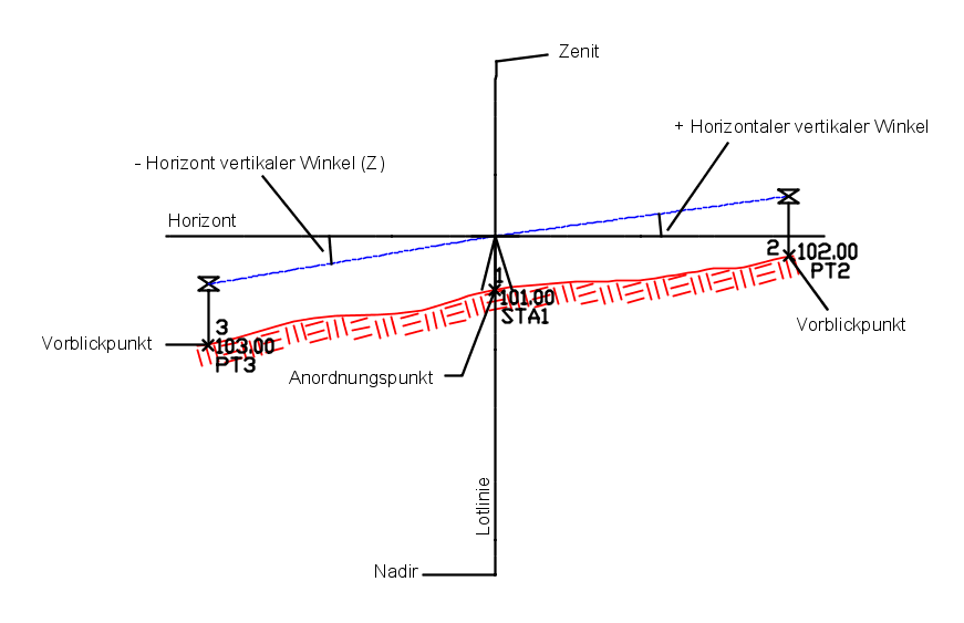

Abstand, der entlang eines geneigten DGMs gemessen wird. Wenn Sie beispielsweise einen Abstand von Punkt A zu Punkt B messen, der sich auf einer Neigung von 3:1 befindet, ist der Abstand größer als bei einer horizontalen Messung.

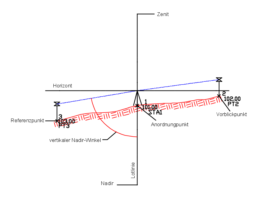

Winkel ober- oder unterhalb der horizontalen Ebene. Der Winkel wird in DDMMSS vom Horizont aus angegeben. Vertikale Winkel, die eine Abwärtsneigung von der Station des Instruments angeben, weisen einen negativen Wert auf. Zenith-Winkel sind mit vertikalen Winkeln vergleichbar, Zenith-Winkel weisen lediglich eine vertikale Referenzebene auf.

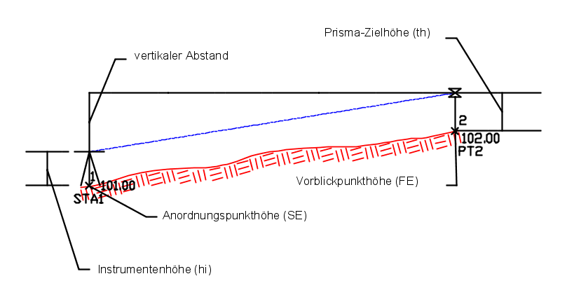

Vertikale Winkel und Abstände werden automatisch in horizontale Winkel und Abstände umgewandelt, wenn die eine Polygonzugschleife anpassen oder die Anpassung Kleinste Quadrate für die beobachteten Daten durchführen.

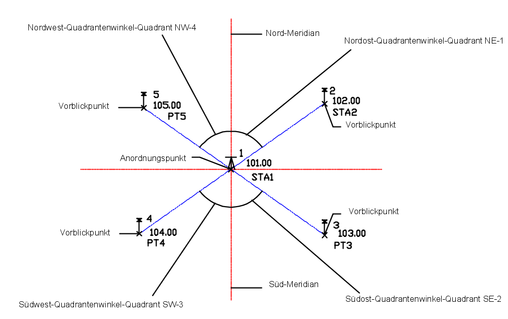

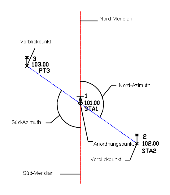

Der Richtungsunterschied zwischen zwei konvergierenden Linien, gemessen in Grad, Bogenmaß oder Neugrad.

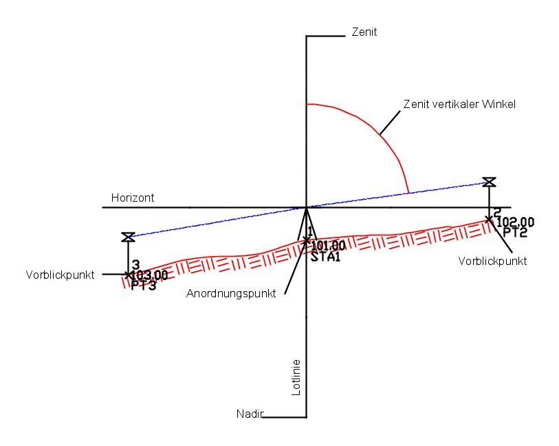

Punkt direkt über dem Kopf, oder Punkt, an dem die vertikale Linie eines Beobachters auf die Himmelssphäre trifft. Der entgegen gesetzte Zenith lautet Nadir.
