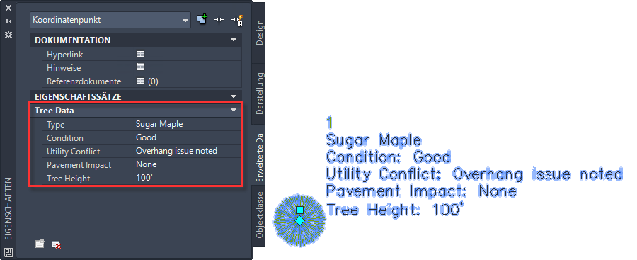

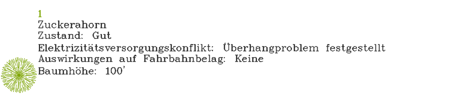

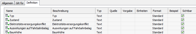

Die folgende Abbildung zeigt einen mit Baumdaten beschrifteten Punkt, der in einem Eigenschaftssatz eingerichtet ist.
Diese Beschriftung verwendet die folgende Eigenschaftssatz-Definition für die Baumdaten:

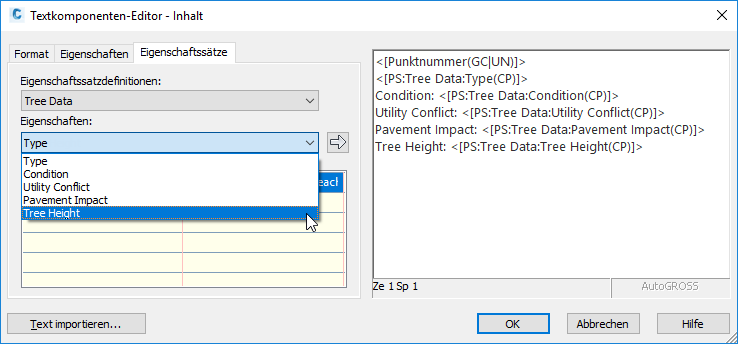

Der Beschriftungsstil ist wie folgt eingerichtet. Sie können mithilfe der Registerkarte Eigenschaftssätze im Textkomponenten-Editor die Eigenschaften des Eigenschaftssatzes dem Beschriftungsstil hinzufügen.
Der Beschriftungsstil beschriftet bei Anwendung auf die Punkte die Eigenschaftsdaten, die für den jeweiligen Punkt festgelegt sind, wie in der Eigenschaftenpalette dargestellt.

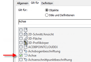

Bei den meisten Beschriftungstypen sollten Sie auf der Registerkarte Anwenden im Stil-Manager den zu beschriftenden Typ von Objekt, nicht den zugehörigen Typ der Beschriftung für das Objekt auswählen (Ausnahmen finden Sie im folgenden Abschnitt). Wählen Sie beispielsweise, um Achsen mit Eigenschaftsdaten zu beschriften, beim Einrichten des Eigenschaftssatzes „Achse“ aus.

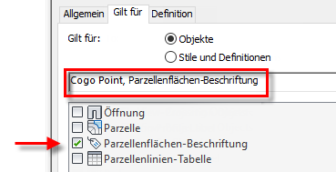

Wenn Sie Eigenschaftssatzdaten in Querschnitt-Beschriftungsstile einbeziehen möchten, wählen Sie den Objekttyp Querschnitt - Querprofil Beschriftung zusätzlich zum Objekttyp aus, dessen Querschnittsposition im Querprofilplan angezeigt wird.
Um beispielsweise Elementkantenquerschnitte in Querprofilplänen mit Eigenschaftssatzdaten zu beschriften, wählen Sie Querschnitt - Querprofil Beschriftung und Elementkante auf der Registerkarte Anwenden auf im Stil-Manager aus, wenn Sie die Eigenschaftssatz-Definition einrichten:
Wenden Sie diesen Eigenschaftssatz auf die Elementkanten an, und fügen Sie die entsprechenden Eigenschaftssatzdaten mit dem Textkomponenten-Editor gemäß der Beschreibung unter So fügen Sie Beschriftungen Eigenschaftssatzdaten hinzu dem Querschnitt-Beschriftungsstil hinzu.

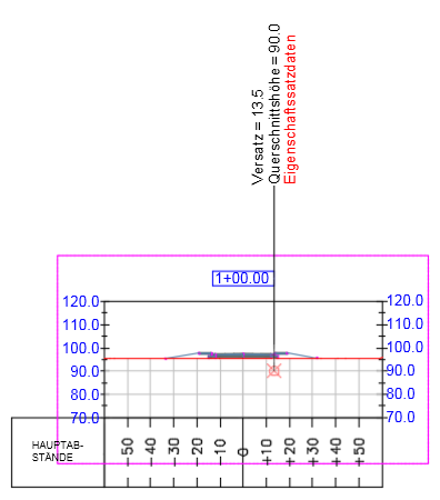

Die folgende Abbildung zeigt ein Beispiel für die Einbeziehung von Eigenschaftssatzdaten (in Rot) in eine Querschnitt-Beschriftung, wobei Eigenschaftssatzdaten für die Daten steht, die Sie auf die Elementkante anwenden.

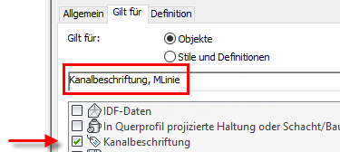

Wenn Sie Eigenschaftssatzdaten in Projektions-Beschriftungsstile einbeziehen möchten, wählen Sie den Objekttyp Beschriftung für Querprofilprojektion zusätzlich zum Objekttyp aus, dessen Projektion im Querprofilplan angezeigt wird.
Um beispielsweise Autodesk Civil 3D-Punktprojektionen in Querprofilplänen mit Eigenschaftssatzdaten zu beschriften, wählen Sie Beschriftung für Querprofilprojektion und Koordinatenpunkt auf der Registerkarte Anwenden auf im Stil-Manager aus, wenn Sie die Eigenschaftssatz-Definition einrichten:
Wenden Sie diesen Eigenschaftssatz auf die Punkte an, und fügen Sie dann die entsprechenden Eigenschaftssatzdaten mit dem Textkomponenten-Editor dem Projektions-Beschriftungsstil hinzu.
