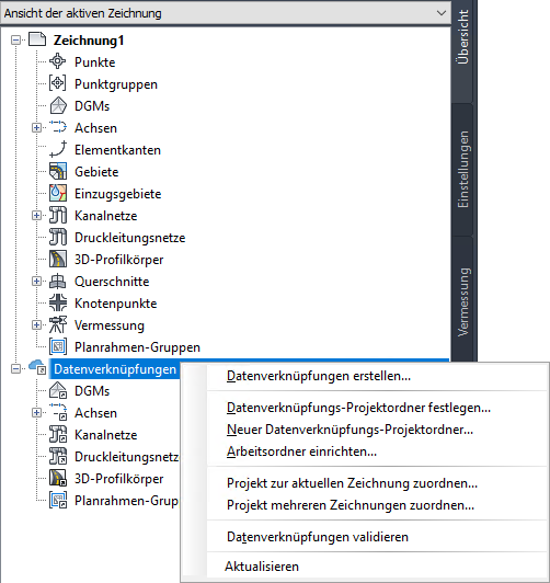

- Klicken Sie im Projektbrowser auf der Registerkarte Übersicht mit der rechten Maustaste auf den Knoten Datenverknüpfungen
Arbeitsordner festlegen.

- Klicken Sie mit der rechten Maustaste auf den Knoten Datenverknüpfungen
Neuer Datenverknüpfungs-Projektordner.
Datenverknüpfungs-Projektordner festlegen.
