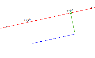

So erstellen Sie Linien durch Festlegen von Stationen und Versätzen
Um diesen Befehl verwenden zu können, muss in der Zeichnung eine Achse vorhanden sein.
Klicken Sie auf Registerkarte StartGruppe ZeichnenDropdown-Liste LinieLinie durch Station/Versatz erstellenFinden.
Wählen Sie die Achse aus.
Geben Sie eine Station an, indem Sie einen Stationswert eingeben oder in die Zeichnung klicken.
Geben Sie eine Entfernung an, indem Sie einen Versatz eingeben oder in die Zeichnung klicken.
Legen Sie eine Station und einen Versatz für den nächsten Punkt auf der Linie fest. Alternativ können Sie die EINGABETASTE drücken, um zur Eingabeaufforderung Linie zurückzukehren, wo Sie anhand zusätzlicher Optionen die Linie definieren können.
