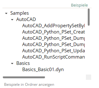

Auf der Startseite von Dynamo werden die folgenden Beispiele im Abschnitt Beispiele aufgeführt:
Um die Beispiele zu verwenden, öffnen Sie die Zeichnung, die dem Skript zugeordnet ist, und führen Sie dann das Skript aus. Sie können das Skript im Dynamo-Editor öffnen, um es zu überprüfen und auszuführen, und Sie können das Skript außerdem mit dem Dynamo Player starten.
