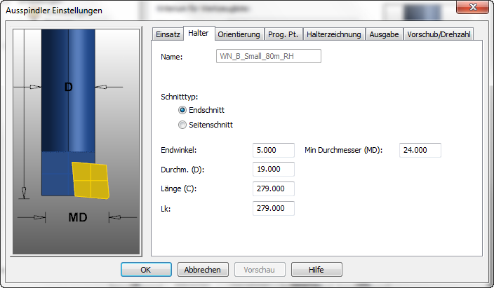

Klicken Sie auf die Werkzeug-Vorschau, um die Ansicht zu verschieben und zu zoomen. Die Ausrichtung der Vorschau wird durch die Einstellungen unter Optionen > Ansicht > Seite Maschine bestimmt. Klicken Sie mit der rechten Maustaste auf das Bild, um ein Kontextmenü zu öffnen.
Name — Legt den Namen des aktuellen Werkzeugs fest.
Endschnitt - Das Werkzeug schneidet in eine Richtung, welche paralell zur Länge des Halters.
Seitenschnitt - Das Werkzeug schneidet in 90°-Richtung zur Länge des Werkzeughalters.
Ausspannlänge — Dies ist der Teil des Werkzeugs, der bei der Simulation des Werkzeughalters aus dem Halter herausragt.
