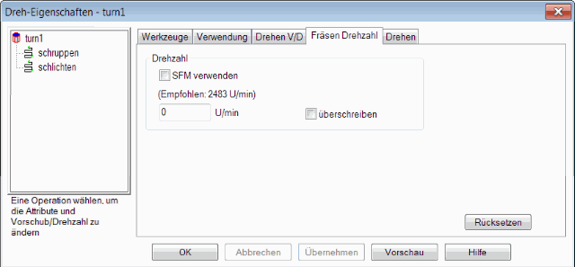

Diese Registerkarte ist verfügbar, wenn Sie Drehfräsen-Werkzeugwege verwenden (Bearbeitung von sich drehenden Rohteilen mit einem rotierenden Schaftfräser).
Verwenden Sie die Registerkarte Fräsen Drehzahl zum Steuern der Drehgeschwindigkeit von Fräswerkzeugen, wenn diese für Drehoperationen verwendet werden. Diese Registerkarte steht nur zur Verfügung, wenn auf der Registerkarte Strategie der Typ Werkzeugweg auf Drehfräsen festgelegt wurde.
Drehzahl
Der Bereich Drehzahl regelt, wie schnell sich das Werkzeug dreht. Die Standardeinheit ist U/min (Umdrehungen pro Minute). Wählen Sie Optional SFM verwenden (Flächen Fuß pro Minute) um die Einheiten zu ändern. FeatureCAM verwendet vorgabemäßig den empfohlenen Drehzahlwert. Sie können wahlweise einen anderen Wert eingeben. Die Option Überschreiben ist automatisch ausgewählt. Wenn Sie den Wert auf den empfohlenen Wert zurücksetzen wollen, wählen Sie die Option Überschreiben ab.
