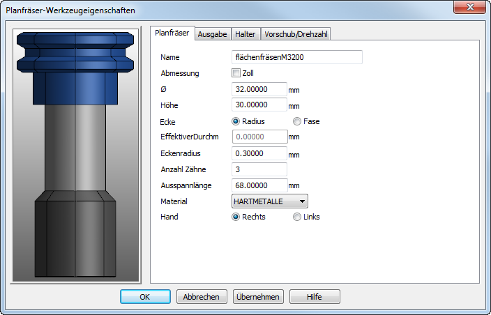

Planfräser-Werkzeuge werden für Planen-Features verwendet.
Name — Geben Sie einen Namen zur Identifizierung des Werkzeugs ein. Alle Werkzeuge im Katalog müssen eindeutige Namen besitzen.
Abmessung — Diese Option gibt die Einheiten an, die verwendet werden, um die Abmessungen des Werkzeugs zu melden. Wählen Sie Zoll für Einheiten in Zoll aus oder wählen Sie es für Angaben in Millimeter ab.
Durchmesser — Siehe Diagramm.
Höhe — Siehe Diagramm. Wenn Sie Fase als Eckentyp ausgewählt haben, stellen Sie sicher, dass die Höhe > = (Durchmesser - Effektiver Ø)/2 entspricht.
Ecke — Wählen Sie entweder Rund oder Fase (45
) als Eckentypen.
Sie können einen Planfräser mit einer Fase verwenden zum schneiden einer Fase verwenden, um die Anzahl der zum Schneiden eines Bauteils benötigten Werkzeuge zu verringern.
Effektiver Ø - Siehe Diagramm. Wenn Sie Fase als Eckentyp ausgewählt haben, geben Sie einen effektiven Ø größer 0 ein. Der effektive Ø darf nicht kleiner sein als Durchmesser - 2*Höhe und nicht größer als Durchmesser.
Eckenradius — Siehe Diagramm.
Ausspannlänge — Dies zeigt den Anteil des Werkzeugs an, der bei der Simulation des Werkzeughalters aus dem Halter herausragt.
Werkzeugmaterial - Dies gibt das Material an, aus dem das Werkzeug besteht. Diese Informationen sind zum Berechnen von Vorschüben und Drehzahlen erforderlich.
Hand — Legen Sie fest, das Werkzeug eine Schneide rechts oder Schneide links haben soll.
