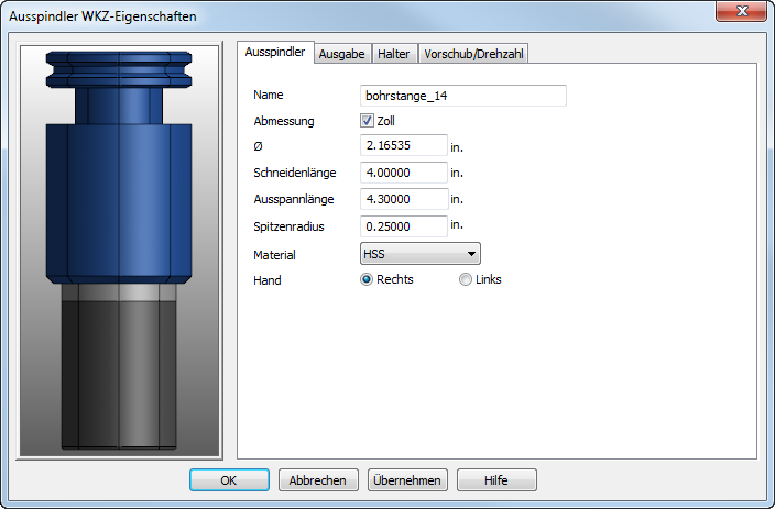

Bohrstange-Werkzeuge werden beim Fräsen für die Ausdrehoperation für eine Bohrung oder für eine Stufe eines Stufenbohrung-Features eingesetzt.
Name — Geben Sie einen Namen zur Identifizierung des Werkzeugs ein. Alle Werkzeuge im Katalog müssen eindeutige Namen besitzen.
Abmessung — Diese Option gibt die Einheiten an, die verwendet werden, um die Abmessungen des Werkzeugs zu melden. Wählen Sie Zoll für Einheiten in Zoll aus oder wählen Sie es für Angaben in Millimeter ab.
Durchmesser — Siehe Diagramm.
Ausspannlänge — Dies zeigt den Anteil des Werkzeugs an, der bei der Simulation des Werkzeughalters aus dem Halter herausragt.
Spitzenradius — siehe Diagramm.
Werkzeugmaterial - Dies gibt das Material an, aus dem das Werkzeug besteht. Diese Informationen sind zum Berechnen von Vorschüben und Drehzahlen erforderlich.
Hand — Legen Sie fest, das Werkzeug eine Schneide rechts oder Schneide links haben soll.
Der Spitzenradius wird nur bei Stufenbohrungen beachtet. FeatureCAM setzt voraus, dass Sie eine einstellbare Bohrstange besitzen. Wenn bei Bohroperationen kein geeignetes Werkzeug im Werkzeugkatalog vorhanden ist, wird in FeatureCAM ein Werkzeug mit dem Namen user_adjust… erstellt.
