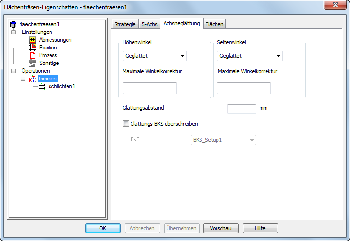

Verwenden Sie die Registerkarte Achsenglättung im Dialogfeld Flächenfräsen-Eigenschaften, um die Achsenglättung für Flächenfräsen-Werkzeugwege festzulegen.
Höhenwinkel — Wählen Sie aus, wie der Höhenwinkel der Werkzeugachse geglättet werden soll. Ein Höhenwinkel von
90
richtet das Werkzeug an der Z-Achse aus, und ein Höhenwinkel von 0
bedeutet, dass sich das Werkzeug in der XY-Ebene befindet.
Maximale Winkelkorrektur — Geben Sie den maximalen Winkel ein, um den die Achse von der ursprünglichen in der Höhenwinkel-Richtung abweichen darf. Die maximale Winkelkorrektur wird nur dann überschritten, wenn sich der ungeglättete Werkzeugweg um mehr als diesen Wert und in weniger als dem Glättungsabstand bewegt. In diesen Bereichen kann sich der Winkel um mehr als die Maximale Winkelkorrektur verändern, damit glatte Ergebnisse erreicht werden können.
Seitenwinkel — Wählen Sie aus, wie der Seitenwinkel der Werkzeugachse geglättet werden soll. Der Seitenwinkel ist der Winkel zwischen der
X-Achse und der Projektion des Werkzeugs in der XY-Ebene.
Maximale Winkelkorrektur — Geben Sie den maximalen Winkel ein, um den die geglättete Achse von der ursprünglichen in der Seitenwinkelrichtung abweichen kann. Die maximale Winkelkorrektur wird nur dann überschritten, wenn sich der ungeglättete Werkzeugweg um mehr als diesen Wert und in weniger als dem Glättungsabstand bewegt. In diesen Bereichen kann sich der Winkel um mehr als die Maximale Winkelkorrektur verändern, damit glatte Ergebnisse erreicht werden können.
Glättungsabstand — Geben Sie den Abstand ein, über den die Achsenbewegung geglättet werden soll. Wenn Sie die Option In Stufen auf der Fläche einsetzen oder bei drastischen Richtungsänderungen beim ursprünglichen Werkzeugweg (z. B. bei einer rechtwinkligen Ecke), führt dies zu schnellen Änderungen in der Orientierung der Werkzeugachse, welches Verweilzeitmarkierungen hinterlässt. Um dieses zu verhindern, verschneidet der Glättungsabstand die Richtungsänderung, was zu einer stark verbesserten Oberflächenqualität führt.
Ursprünglicher Werkzeugweg, keine Glättung
Geglätteter Werkzeugweg
Grenzen der maximalen Winkelkorrektur
Seitenwinkel oder Höhenwinkel
Werkzeugwegabstand
Glättungs-BKS überschreiben — Wählen Sie diese Option aus, um ein anderes BKS für verwendete BKS zu verwenden, um den Werkzeugweg zu erzeugen, um den Höhenwinkel und den Seitenwinkel für das Glätten zu definieren
BKS — Wählen Sie das BKS aus, um es während dem Glätten zu verwenden.
