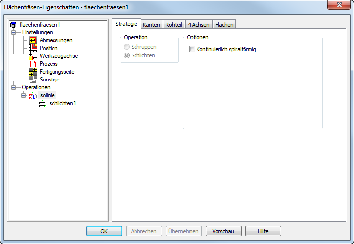

Registerkarte Strategie (Isolinien-Schlichten)
Spiralförmig - Aktivieren Sie diese Option, damit das Werkzeug bei der Bearbeitung nicht von der Fläche abgehoben wird.
Aktiveren Sie Spiralförmig, um einen Werkzeugweg zu erstellen, der im ständigen Kontakt mit der Fläche bleibt, um die Wahrscheinlichkeit von Verweil- oder Ausrichtungsabdrücken auf der Fläche zu reduzieren, die durch reguläre Rückzüge und Anfahrten erzeugt werden.

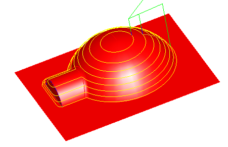

Die standardmäßigen Werkzeugwege für das Schlichten in der Z-Ebene erstellen Wege mit einer konstanten Z-Höhe, wie in der nachfolgenden Abbildung dargestellt. Das Werkzeug wird entlang der Fläche zwischen den Z-Ebenen entweder zurückgezogen oder vorgeschoben.
Wenn Kontinuierlich spiralförmig aktiviert ist, ändern sich die Werkzeugwege in eine kontinuierliche Spirale. Der Werkzeugweg weist nun keine konstante Z-Höhe mehr auf.
