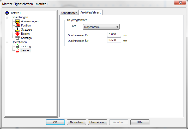

An-/Abfahrart (Registerkarte)
Direkt - Mit diesem Stil wird direkt vom Startpunkt zur Kontur bewegt.
- Startpunkt
- kontur
Hier gibt es vier verschiedene Rampenarten, die in einem Bogen zur Kontur geführt werden.
Die folgenden Rampenarten sind verfügbar:
Tropfenform:
Kreisform:
Bogen:
U-Form:
Um einen Rampentyp zu wählen, wählen Sie den Typen aus der Liste aus und geben Sie einen Durchmesser für Anfahrbewegungen ein.
Startpunkt
Kontur
Ø
Für die Ausfahrt aus der Kontur wird ein Bogen mit dem gleichen Durchmesser verwendet. Anschließend kehrt der Draht zum Startpunkt zurück.
Sie können die Registerkarte An-/Wegfahrart des Dialogfelds Drahtfeature-Eigenschaften verwenden, um die Anfahrbewegungen für ein Draht-Feature zu bearbeiten.
Diese Registerkarte gilt für 2-Achen-Features ohne Schräge.
Art — Für die Anfahr- und Abfahrbewegungen in einer Operation stehen zwei Bewegungstypen zur Auswahl.
