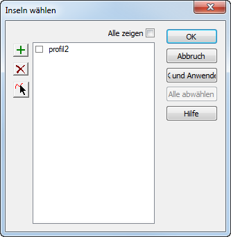

Formular Inseln wählen
Sie können das Formular Inseln wählen verwenden, um Inseln innerhalb Taschen zu erstellen, die ungeschnitten übrig bleiben.
Um das Dialogfeld Inseln wählen anzuzeigen, klicken Sie auf Inseln auf der Registerkarte Abmessungen im Dialogfeld Fräsfeature-Eigenschaften.
Anmerkung: Sie können dies nur an Taschen vornehmen, die aus Profilen erstellt wurden.
Um das Formular zu verwenden, gehen Sie wie folgt vor:
  1. Wählen Sie das Profil aus, um dies als Tascheninsel zu verwenden.
    Inseln sind Bereiche, die innerhalb einer Tasche ungeschnitten übrig bleiben. Inseln-Profile müssen innerhalb des Grenzlinienprofils enthalten sein und können nicht berührt werden oder sich überlappen.
  2. Um alle Inseln einer Tasche zu entfernen, klicken Sie auf Alle abwählen.
  3. Klicken Sie auf OK, um den Dialog zu schließen.
