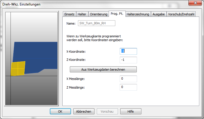

Auf der Prog. Punkt. Auf der (Prog. Pt.) Registerkarte legen Sie den Punkt des Einsatzes fest, der tatsächlich programmiert wird. Sie können die X-Koordinate und die Z-Koordinate festlegen.
Klicken Sie auf die Werkzeug-Vorschau, um die Ansicht zu verschieben und zu zoomen. Die Ausrichtung der Vorschau wird durch die Einstellungen unter Optionen > Ansicht > Seite Maschine bestimmt. Klicken Sie mit der rechten Maustaste auf das Bild, um ein Kontextmenü zu öffnen.
Name — Legt den Namen des aktuellen Werkzeugs fest.
Werkzeugmitte - Wenn die X-Koordinate und die Z-Koordinate auf 0.0 gesetzt werden, wird der Mittelpunkt des Werkzeugbogens programmiert. In diesem Fall wird vorausgesetzt, dass Sie auf der Werkzeugmaschine eine Einsatzradiuskorrektur vornehmen.
Werkzeugspitze - Wenn Sie die Einsatzradiuskorrektur in FeatureCAM ausführen möchten, stellen Sie die X-Koordinate und die Z-Koordinate auf die Radiuskorrekturwerte des Werkzeugs ein.
X/Z-Messlänge — Diese stellt den Abstand zwischen dem programmierten Werkzeugpunkt und dem Ursprung/Bauteil-Programmnullpunkt in X- und Z-Richtung dar, falls sich das Werkzeug an seinem Referenzpunkt oder seinem Wechselpunkt befindet:
X-Messlänge gehört zum reservierten Wort <X-PRESET> in XBUILD.
Z-Messlänge gehört zum reservierten Wort <Z-PRESET> in XBUILD.
