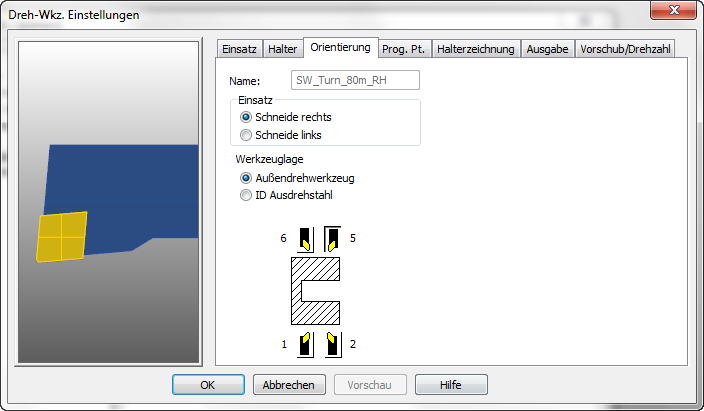

In der Registerkarte Ausrichtung können Sie die Orientierung des Halters in der Maschine und die Händigkeit des Werkzeugs einstellen.
Klicken Sie auf die Werkzeug-Vorschau, um die Ansicht zu verschieben und zu zoomen. Die Ausrichtung der Vorschau wird durch die Einstellungen unter Optionen > Ansicht > Seite Maschine bestimmt. Klicken Sie mit der rechten Maustaste auf das Bild, um ein Kontextmenü zu öffnen.
Name — Legt den Namen des aktuellen Werkzeugs fest.
Einsatz — Wählen Sie für die Händigkeit des Werkzeugs die Einstellung Rechtshändig oder Linkshändig aus.
Wählen Sie die Werkzeuglage aus:
, 5
, 1
oder 2
