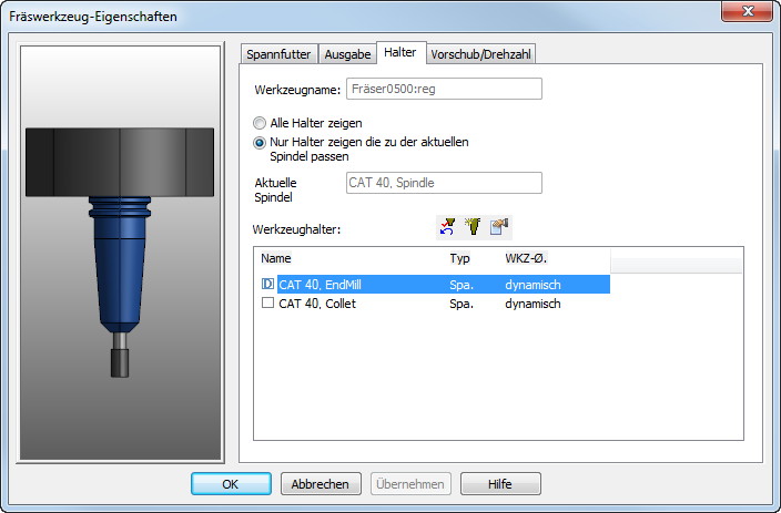

Verwenden Sie die Registerkarte Halter im Dialogfeld Fräsen-Werkzeug-Eigenschaften, um den Werkzeughalter für das ausgewählte Werkzeug zu ändern oder zu bearbeiten.
Die Halter-Registerkarte erlaubt Ihnen, den für dieses Werkzeug automatisch ausgewählten Werkzeughalter anzuzeigen und dem Werkzeug dauerhaft einen Werkzeughalter zuzuweisen.
Klicken Sie auf die Werkzeug-Vorschau, um die Ansicht zu verschieben und zu zoomen. Die Ausrichtung der Vorschau wird durch die Einstellungen unter Optionen > Ansicht > Seite Maschine bestimmt. Klicken Sie mit der rechten Maustaste auf das Bild, um ein Kontextmenü zu öffnen.
Werkzeugname — Dies zeigt den Namen des Werkzeugs an.
Aktuelle Spindel — Dies zeigt den Spindeltyp an, der zum aktuellen Halter passt.
Werkzeughalter werden in der Tabelle, im unteren Dialogbereich aufgelistet.
Aktivieren Sie die Option Nur Halter zeigen die zu der aktuellen Spindel passen, um die Halter auzublenden, die nicht in die aktuelle Spindel passen. Wählen Sie Alle Halter zeigen, damit alle Halter angezeigt werden.
Der Halter, der automatisch für das Werkzeug ausgewählt wurde, wird mit einem D im Kontrollkästchen angezeigt. Um einen Halter ausdrücklich auszuwählen, der bei jedem Einsatz dieses Werkzeugs verwendet werden soll, wählen Sie das Kontrollkästchen neben dem Werkzeugnamen aus. Klicken Sie auf die Halterüberschreibung zurücksetzen
-Schaltfläche, um die Verbindung zwischen Werkzeug und Werkzeughalter aufzuheben.
Neuen Werkzeughalter erstellen — Klicken Sie auf diese Schaltfläche, um den Werkzeughalter-Eigenschaften-Dialog zu öffnen. Sie können dort einen neuen Werkzeughalter für die aktuelle Spindel einstellen. Die Abmessungen des aktuellen Werkzeughalters werden als Ausgangsabmessungen verwendet.
Werkzeughalter Definition ändern — Klicken Sie auf diese Schaltfläche, um den Werkzeughalter-Eigenschaften-Dialog zu öffnen, in dem Sie die Eigenschaften des ausgewählten Werkzeughalters ändern können.
