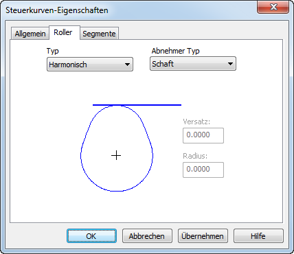

Registerkarte Roller
Die Registerkarte Roller verfügt über Optionen, die beschreiben, auf welche Weise dem Nocken (durch einen Roller) gefolgt wird.
  1. Wählen Sie den Typ für Abnehmerstücke und das damit verknüpfte Beschleunigungsdiagramm, das üblicherweise wie folgt beschrieben wird, aus:
    Harmonisch (SH) (auch bekannt als Einfach Harmonisch)
    Parabolisch (PB)
    Zykloid (CY)
    Geänderter Sinus (MS)
    Geändertes Paralleltrapez (MT)
    Polynom 3-4 (4P) (auch bekannt als 4. Powerpolynom)
    Polynom 3-4-5 (5P) (auch bekannt als 5. Powerpolynom)
    Polynom 4-5-6 (7P) (auch bekannt als 7. Powerpolynom)
  2. Wählen Sie den Abnehmer-Typ für den mit dem Nocken verwendeten Abnehmer aus. Dabei können Sie zwischen Ebene oder Roller wählen.
  3. Wenn Sie Roller ausgewählt haben, geben Sie Folgendes ein:
    • Versatz — Dies legt den Abstand zwischen der Mittellinie der Verschiebung für das Mitnehmerstück und den Nockenmittelpunkt, der den Druckwinkel auf dem Mitnehmerstück steuert, fest. Hierbei handelt es sich nicht um den Schneideversatz.
    • Radius — Damit wird der Radius des Roller, der der Nockenform folgt, eingestellt. Wenn Sie einen Abnehmer des Typs Roller auswählen, müssen Sie einen Radius eingeben. Ein Roller mit Radius 0 simuliert einen Abnehmer ähnlich einer Messerschneide oder konstruiert das Steigungsprofil des Nockens.
