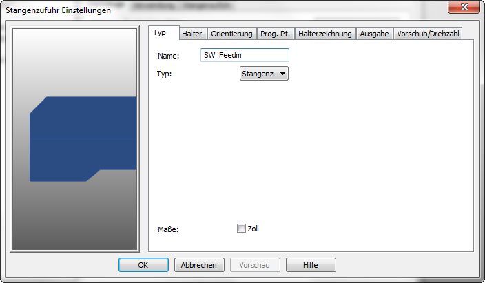

Die Materialzufuhr Werkzeuggruppe stellt sowohl Materialzufuhr, als auch Materialrückzug dar. Diese Werkzeuggruppe hat eine Typ-Registerkarte anstatt einer Einsatz-Registerkarte.
Klicken Sie auf die Werkzeug-Vorschau, um die Ansicht zu verschieben und zu zoomen. Die Ausrichtung der Vorschau wird durch die Einstellungen unter Optionen > Ansicht > Seite Maschine bestimmt. Klicken Sie mit der rechten Maustaste auf das Bild, um ein Kontextmenü zu öffnen.
Name — Geben Sie einen Namen zur Identifizierung des Werkzeugs ein. Alle Werkzeuge im Katalog müssen eindeutige Namen besitzen.
Typ — Wählen Sie Materialzufuhr oder Materialrückzug.
Abmessung — Diese Option gibt die Einheiten an, die verwendet werden, um die Abmessungen des Werkzeugs zu melden. Wählen Sie Zoll für Einheiten in Zoll aus oder wählen Sie es für Angaben in Millimeter ab.
Materialrückzug -Werkzeuge haben zusätzliche Optionen:
