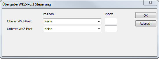

Verwenden Sie dieses Dialogfeld, um die Position und den Index, die Sie während der Bauteilbearbeitung für jeden Werkzeugträger in Ihrer Maschine verwenden möchten, einzustellen.
Position - Wählen Sie aus, wo sich der Werkzeugträger während der Bauteilbearbeitung befinden soll:
- Keine - Wählen Sie diese Option aus, um den Werkzeugträger an der aktuellen Position zu belassen, bevor die Bauteilbearbeitung beginnt.
- Start - Wählen Sie diese Option aus, um den Werkzeugträger zur Startposition zu verschieben, bevor die Bauteilbearbeitung beginnt.
- Escape - Wählen Sie diese Option aus, um den Werkzeugträger an eine sichere Position weg vom Bauteil zu verschieben, bevor die Bauteilbearbeitung beginnt.
Index - Sie können den Werkzeugträger ggf. drehen, um sicherzustellen, dass keine Werkzeuge im Weg sind. Geben Sie die Indexnummer ein.
