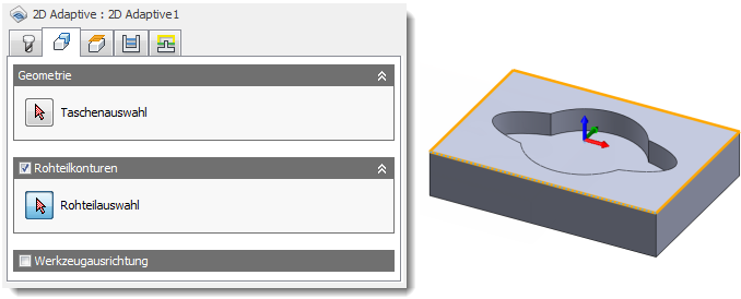

  1. Aktivieren Sie auf der Registerkarte Geometrie das Kontrollkästchen Rohteilkontur, klicken Sie auf die Schaltfläche Geometrieauswahl, und wählen Sie die Rohteilkontur für die Planfräsbearbeitung aus.
    Auswählen der Rohteilkontur
Der resultierende Werkzeugweg sollte ähnlich wie der unten dargestellte aussehen:
2D Adaptive-Werkzeugweg für eine Planfräsbearbeitung
