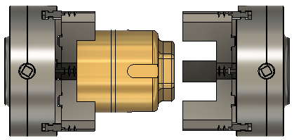

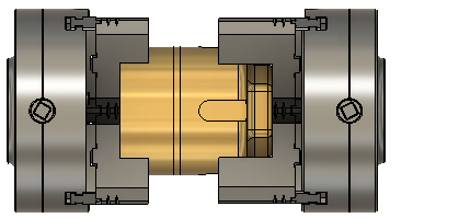

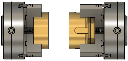

Beispiel für einen gängigen Arbeitsablauf für die Rohteilübertragung
Die Spannzange/das Futter der sekundären Spindel wird gedehnt.
Die Spannvorrichtung wird auf die Spanntiefe eingeführt, und das Bauteil wird gegriffen.

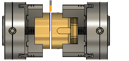

Wenn es sich um einen Stangenvorschub-Vorgang handelt, kann ein Drehen-Abstechen-Werkzeugweg verwendet werden, um das Bauteil abzuschneiden.
Mit Sekundäre Spindel - Zurück kehren Sie zurück zur Ausgangsposition.

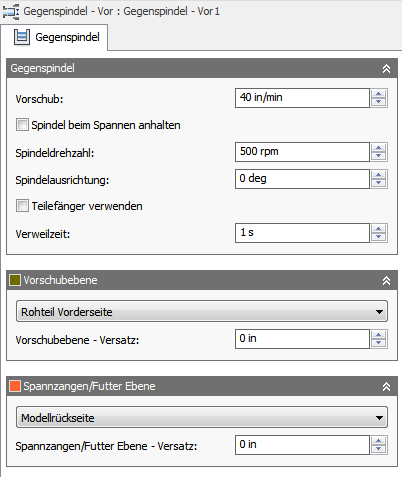

Spannzange/Futter Sekundäre Spindel
Mit dieser Funktion wird die Gegenspindel nach oben zur Hauptspindel bewegt, bis der Sicherheitsabstand erreicht wird, in die Tiefe eingeführt und am Bauteil festgeklemmt. Dies ist der erste Teil einer Bauteilübertragung.
Zugriff:
Multifunktionsleiste: Registerkarte CAM Gruppe Drehen Spannzange/Futter Sekundäre Spindel
Einstellungen auf der Registerkarte Geometrie
Vorschub
Sobald die Gegenspindel auf die Vorschubebene (Abstand) bewegt wurde, ist dies der Vorschub zum Verschieben auf die Spannvorrichtungsebene (endgültige Tiefe zum Greifen des Bauteils).
Spindel beim Spannen anhalten
Erzwingt das Anhalten der Spindel während des Spannprozesses.
Spindeldrehzahl
Wenn die Spindel nicht angehalten wird, können Sie die Drehzahl (UPM) für die Synchronisierung der beiden Spindeln festlegen.
Spindelausrichtung
Ermöglicht Ihnen das Erstellen einer Winkelverschiebung für die 0°-Referenzposition des Bauteils. Geben Sie einen Winkel ein, um die zweite Spindelreferenz zu verschieben.
Teilefänger verwenden
Aktivieren Sie diese Option, um den Bauteilfänger zu aktivieren. Nur verfügbar, wenn Ihre Maschine über einen Bauteilfänger verfügt und Ihr Postprozessor Bauteilfänger unterstützt.
Verweilzeit
Geben Sie eine Verweilzeit für den Vorgang ein.

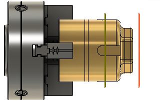

Vorschubebene
Dies ist die Position, auf die die Spannvorrichtung im Eilgang bewegt wird, bevor sie in die Spannposition einfährt. Die Vorschubebene wird orange dargestellt.
Vorschubebene - Modus
Legen Sie diese Höhe zum Steuern der Referenzposition für den Versatz fest.
Versatz
Legt den Abstand für die Verschiebung der Vorschubebene fest.
Spannzangen/Futter Ebene
Dies ist die Position, auf die die Spannvorrichtung bewegt wird, bevor das Bauteil festgespannt wird. Die Spannzangen-/Futter-Ebene wird grün dargestellt.
Spannzangen/Futter Ebene - Modus
Versatz
Legt den Abstand für die Verschiebung der Spannzangen-/Futter-Ebene fest.

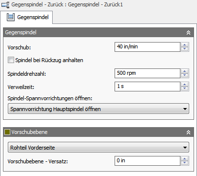

Mit dieser Funktion wird die Gegenspindel zurück auf die normale Ausgangsposition bewegt. Dies ist der zweite Teil einer Bauteilübertragung.
Zugriff:
Multifunktionsleiste: Registerkarte CAM Gruppe Drehen Sekundäre Spindel - Zurück
Sekundäre Spindel - Zurück - Einstellungen
Vorschub
Sobald die Gegenspindel-Spannvorrichtung geschlossen wurde, ist dies der Vorschub für den Rückzug auf die Vorschubebene.
Spindeldrehzahl
Verweilzeit
Spindel-Spannvorrichtungen öffnen
Legt die Bedingungen der Spannvorrichtungen während des Rückzugsprozesses fest.
Vorschubebene
Dies ist die Position, auf die die Spannvorrichtung bewegt wird, bevor sie zur Ausgangsposition zurückkehrt.
Versatz
