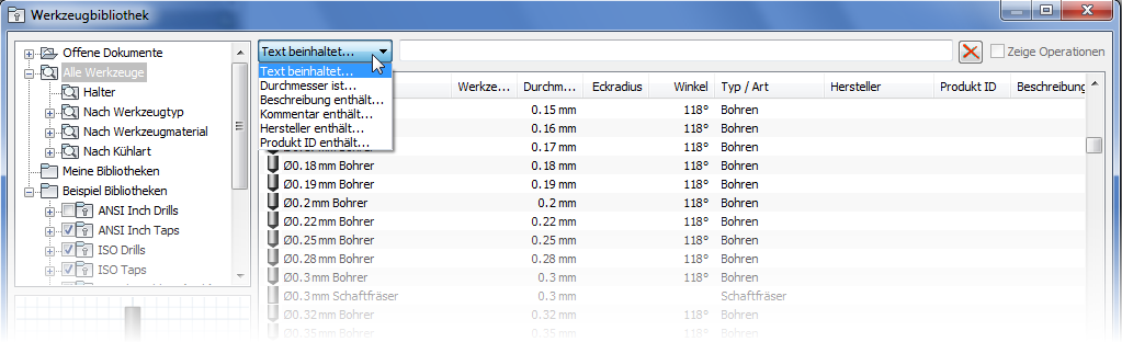

In der Dropdown-Liste Filter können Sie zwischen verschiedenen Filteroptionen wählen, und in das Suchfeld auf der rechten Seite können Sie den entsprechenden Text oder die Nummer eingeben, die aufgelistet werden sollen.
Die unterschiedlichen Suchoptionen
Vorgabemäßig wird in allen Textfeldern gesucht, auch im Beschreibungsfeld.

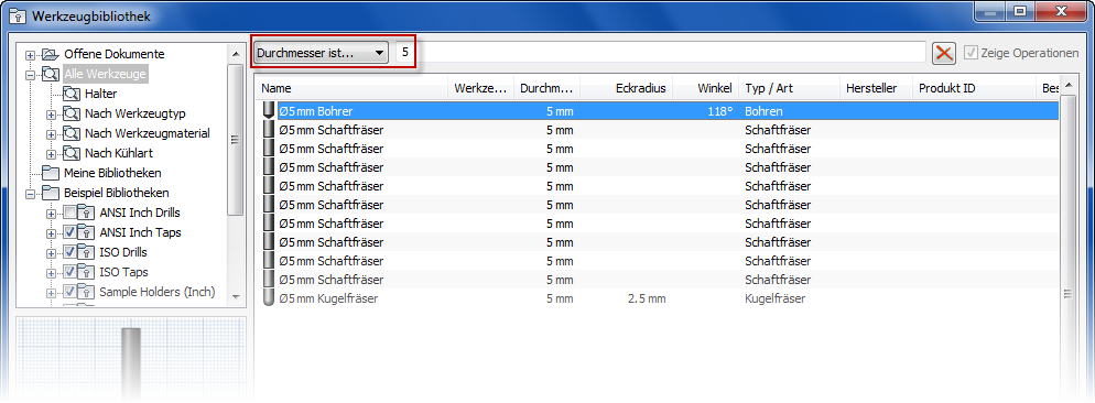

Mithilfe der weiteren Optionen können Sie die Suche auf ein bestimmtes Feld beschränken. Beispiel: Um alle Werkzeuge mit einem Durchmesser von 5 mm zu finden, wählen Sie Durchmesser ist... und geben den Wert 5 in das Suchfeld ein.
Suche nach Werkzeugen mit einem Durchmesser von 5 mm
