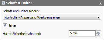

Einstellung Kontrolle - Anpassung Werkzeuglänge mit einem Sicherheitsabstand des Halters von 5 mm

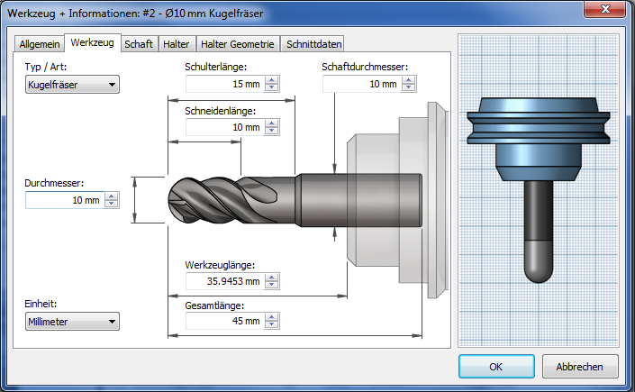

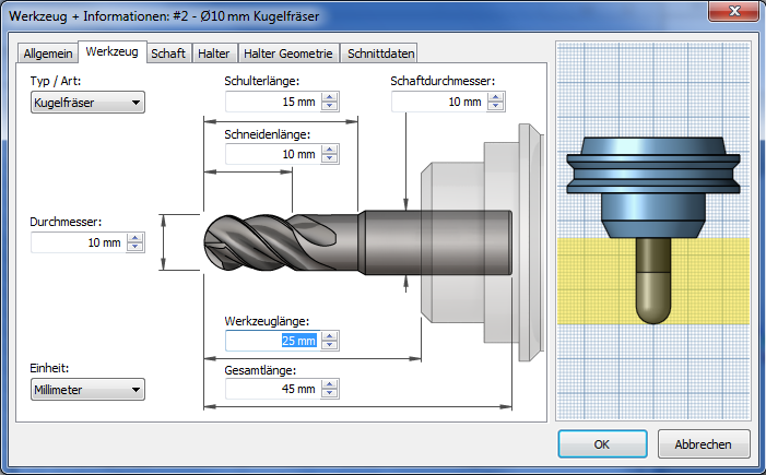

Ursprüngliches Werkzeug
Aktualisiertes Werkzeug
