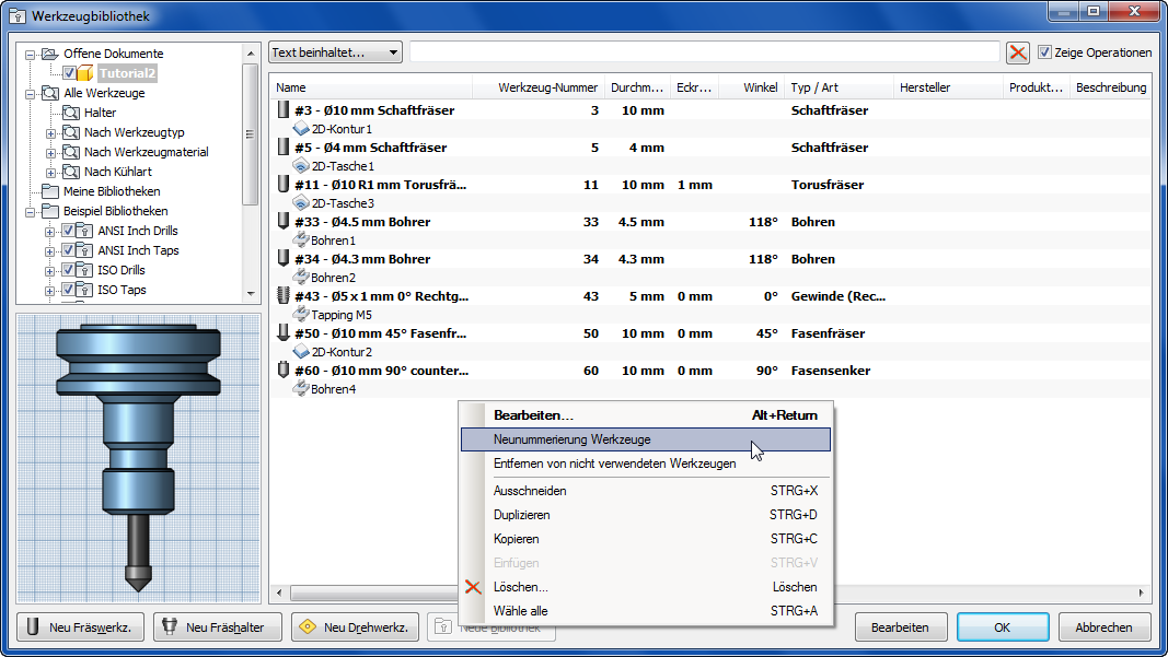

Sie können die Werkzeug-Nummern in einer Bibliothek so aktualisieren, dass sie sequenziell sind, indem Sie mit der rechten Maustaste auf die Bibliothek oder die Werkzeugliste klicken und Werkzeuge neu nummerieren aus dem Kontextmenü wählen.
Die Werkzeuge werden beginnend mit 1 sequenziell in der Reihenfolge nummeriert, in der sie derzeit im CAM-Browser verwendet werden.
Sie können die Neunummerierungsfunktion verwenden, wenn Sie das Werkzeugmagazin nur mit den Werkzeugen auffüllen möchten, die für einen bestimmten Job benötigt werden.

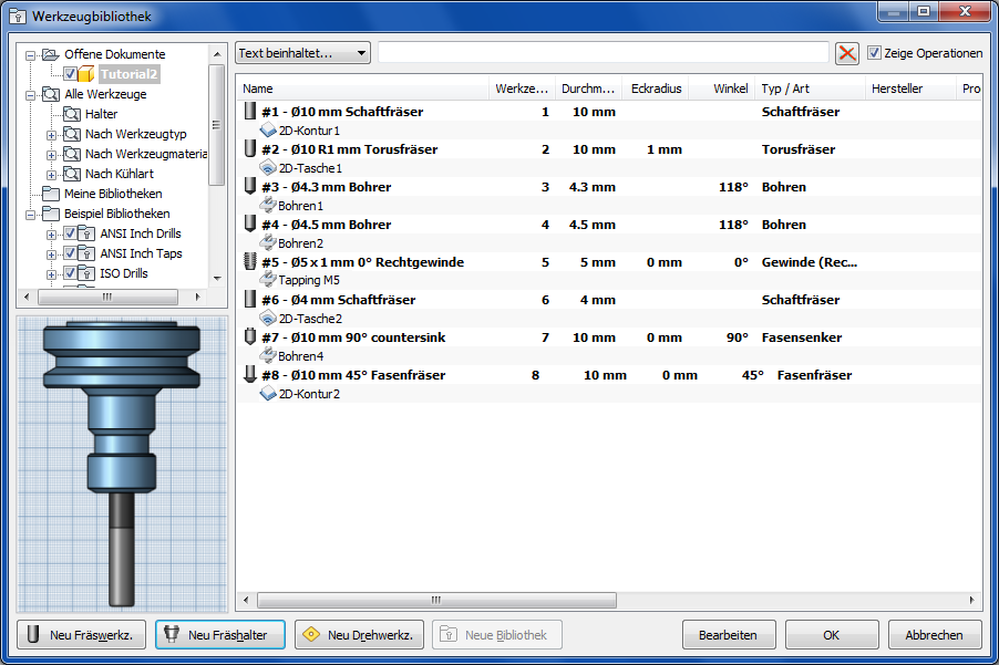

Beispielbauteil vor Neunummerierung

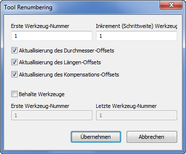

Dialogfeld Werkzeug-Neunummerierung
Beispielbauteil nach Neunummerierung
