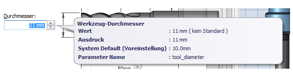

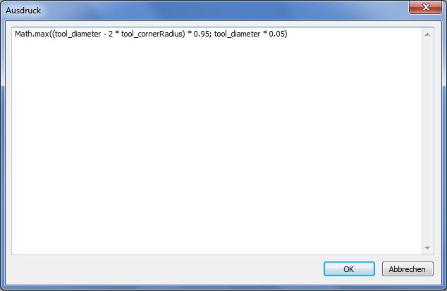

- Ausdruck bearbeiten - Die meisten Vorgabewerte von Parametern in Inventor CAM basieren auf Ausdrücken, die weitere Parameter einbeziehen, wie z. B. den Werkzeugdurchmesser (referenziert durch Werkzeugdurchmesser in einem Ausdruck). Sie können einen neuen Ausdruck direkt in das Parameterfeld eingeben oder einen vorhandenen Ausdruck mithilfe des Dialogfelds Ausdruck ändern. Wählen Sie dazu Ausdruck bearbeiten aus dem Kontextmenü, oder drücken Sie die Funktionstaste F2.
Das Dialogfeld Ausdruck
Die Namen zur Referenzierung anderer Parameter können ermittelt werden, indem die Maus bei gedrückter UMSCHALTTASTE über das jeweilige Parameterfeld bewegt wird.
Parameternamen werden bei gedrückter UMSCHALTTASTE in einer QuickInfo angezeigt.
