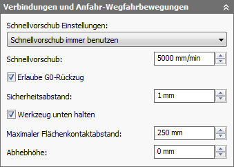

Schnellvorschub
Ein gelber Werkzeugweg in der Vorschau und Simulation zeigt Eilgang-Bewegungen an, die abhängig von der Postprozessorkonfiguration als G0, FMAX oder eine gleichwertige Funktion ausgegeben werden.
Zuweilen kann es vorzuziehen sein, Schnellvorschub-Bewegungen statt Eilgang-Bewegungen zu verwenden. In diesen Fällen können Sie die Schnellvorschub-Einstellungen auf der Registerkarte Verbindungen und Anfahr-Wegfahrbewegungen festlegen.
Ändern von Eilgang-Bewegungen in Schnellvorschub-Bewegungen bei 5.000 mm/min
