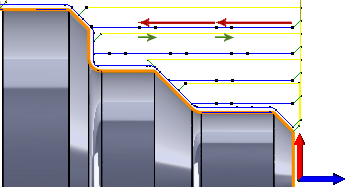

Profil wird sowohl zum Schruppen als auch zum Schlichten des Bauteils verwendet. Maschinenaußendurchmesser (AD), -innendurchmesser (ID) und Flächenprofile. Sie können Schnittrichtung und Werkzeugausrichtung bestimmen sowie den Werkzeugwegbereich durch Verwendung von Begrenzungen unter Geometrie - Begrenzung einschränken.

| Profilierung außen
Das Werkzeug wird von außen angenähert bzw. nach außen zurückgezogen und bearbeitet das Rohteil entlang der Spindelachse (axial), abhängig von der Einstellung Bearbeitungsrichtung (unten). |
| Flächenprofilierung
Das Werkzeug wird von vorne angenähert und bearbeitet das Rohteil radial. Der Schnitt kann von außen nach innen oder von innen nach außen erfolgen. Dies hängt von der Einstellung Richtung (unten) ab. |
| Profilierung innen
Das Werkzeug wird von der Mittellinie angenähert bzw. in Richtung der Mittellinie zurückgezogen und bearbeitet das Rohteil axial, abhängig von der Einstellung Bearbeitungsrichtung (unten). |
| Von vorne nach hinten
Wählen Sie diese Option aus, um von der Vorderseite des Rohteils in Richtung Rückseite, also in Richtung der Hauptspannvorrichtung, zu schneiden. |
| Von hinten nach vorne
Schneidet von der Rückseite in Richtung Vorderseite. Von der Spannvorrichtung weg. Für Werkzeuge mit spezieller Geometrie, bei der die Kontrolle der Spanausdünnung eine wichtige Rolle spielt. Siehe auch die Option Hinteren Schnitt verwenden auf der Registerkarte Durchgänge. |
| Beide Richtungen
Mit dieser Option kann das Werkzeug in beide Richtungen schneiden. Dies resultiert in einer Vor- und Rückwärts-Schneidebewegung. Stellen Sie sicher, dass Sie ein Werkzeug verwenden, mit dem in beide Richtungen geschnitten werden kann, wenn Sie diese Option auswählen. |

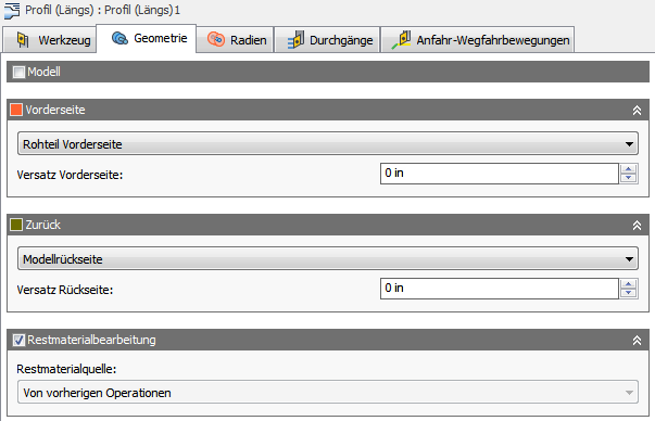

Einstellungen auf der Registerkarte Geometrie

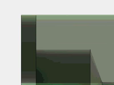

Wird verwendet, um den Werkzeugweg durch das Begrenzen eines Bereichs zu beschränken. Werkzeugwege können auf einen bestimmten Bereich eingeschränkt werden. Mit dem Modus für die vordere/hintere Begrenzung können Sie den Referenzpunkt für die Definition des Einschränkungsbereichs des Werkzeugwegs festlegen. Mit Versatz können Sie positive oder negative Werte für die Beschränkung basierend auf dieser Referenz anpassen. Sie können diese Optionen verwenden, um den Werkzeugweg für einen längeren Schnitt über das Modell hinaus zu erweitern.
Die vordere Begrenzung wird orangefarben dargestellt, die hintere Begrenzung wird grün dargestellt.

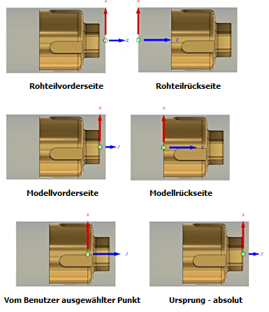

Gibt die Referenzposition für den vorderen/hinteren Begrenzungsbereich an. Für die Auswahl der Referenz stehen Ihnen die folgenden Optionen zur Verfügung.
Spannvorrichtungsvorderseite
Gibt den Abstand zum Versetzen der Bearbeitungsbegrenzung von der oben abgebildeten Referenzposition aus an. Sie können einen positiven oder negativen Abstand vom Referenzpunkt angeben oder die Position durch dynamisches Ziehen mit der Maus ändern. Die vordere Begrenzung wird orangefarben, die hintere Begrenzung grün dargestellt.
Referenz für die Modellvorderseite mit 0.200" Versatz
Ausgewählte Referenz (blaue Kante) mit -0.250" Versatz
Gibt an, dass nur nach den vorherigen Operationen verbliebene Rohteile bearbeitet werden sollen.
Deaktiviert Mit dem Werkzeugweg wird der gesamte ausgewählte Bereich herausgearbeitet. |
Aktiviert Mit dem Werkzeugweg werden nur die Materialbereiche entfernt, die noch nicht mit dem vorherigen Werkzeugweg herausgearbeitet wurden. |
Gibt die Quelle an, auf deren Grundlage die Restmaterialbearbeitung berechnet werden soll.

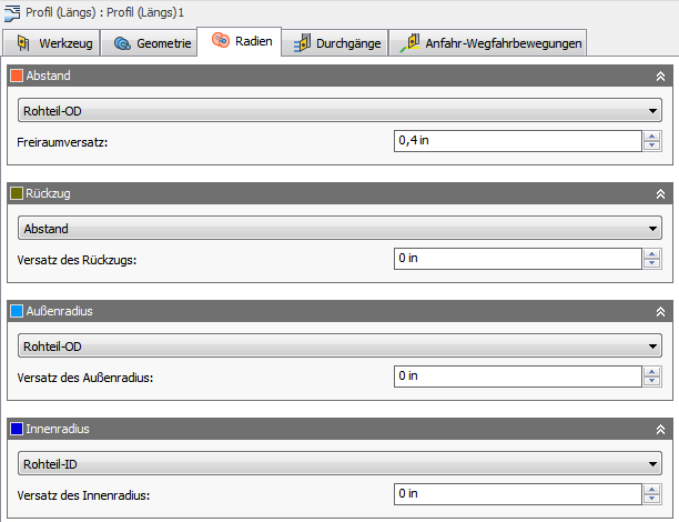

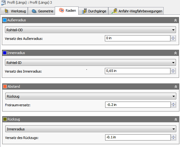

Einstellungen auf der Registerkarte Radien
Radiusoptionen zum Außendrehen |
Radiusoptionen zum Innendrehen |

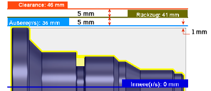

Auf der Registerkarte Radien können Sie einen radialen Begrenzungsbereich für die Bearbeitung festlegen. Das Dialogfeld ändert sich, je nachdem, ob der Drehmodus (Parameter auf der Registerkarte Werkzeug) auf Profilierung außen oder Profilierung innen eingestellt ist. Diese Parameter sind farblich gekennzeichnet, damit sie leichter zu erkennen sind.
Reihenfolge für das Außendrehen |
Reihenfolge für das Innendrehen |

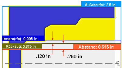

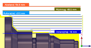

Diese Option wird in Orange angezeigt und steuert den Radius, zu dem das Werkzeug zu Beginn bzw. am Ende des Werkzeugwegs im Eilgang bewegt wird. Bei der AD-Bearbeitung befindet sich diese Position außerhalb des Bauteils. Bei der ID-Bearbeitung befindet sich diese Position an einem Innenrohr oder einer Bohrung. Das Werkzeug wird von dieser Position aus angenähert bzw. auf diese Position zurückgezogen.
Diese Option wird in Orange angezeigt und legt die Referenzposition des Abstandsradius fest. Die Referenz kann sich auf das Rohteil, das Modell, einen bestimmten Radius, Durchmesser oder auf eine der anderen radialen Positionen beziehen. Diese Referenzposition kann mit einem positiven oder negativen Versatzwert verschoben werden.
Verwenden Sie diesen Versatz, um die Position relativ zum oben ausgewählten Referenzpunkt zu versetzen. Sie können bei Bedarf Anpassungen in positiver oder negativer Richtung vornehmen.
Beim Außendrehen |
Beim Innendrehen |
Diese Option wird in Dunkelgrün dargestellt und steuert die Position über der Fläche, die Sie bearbeiten möchten. Dies ist der Radius, auf den das Werkzeug zwischen Schnitten zurückgezogen wird.
Diese Option wird in Dunkelgrün dargestellt und legt die Referenzposition für den Rückzug fest. Die Referenz kann sich auf das Rohteil, das Modell, einen bestimmten Radius, Durchmesser oder auf eine der anderen radialen Positionen beziehen. Diese Referenzposition kann mit einem positiven oder negativen Versatzwert verschoben werden.
Selbe Funktion wie der oben dargestellte Freiraumversatz.
Diese Option wird in Hellblau dargestellt und definiert die maximale radiale Begrenzung des Schnittbereichs. Bei der Außendurchmesser-Bearbeitung (AD-Bearbeitung) wird mit Außenradius die äußere Rohteilfläche definiert, die Sie bearbeiten möchten. Bei der Innendurchmesser-Bearbeitung (ID-Bearbeitung) wird mit Außenradius die maximale Tiefe für den Schnittbereich gesteuert.
Beim Außendrehen |
Beim Innendrehen |
Diese Option wird in Hellblau dargestellt und legt die Referenzposition für den Außenradius fest. Die Referenz kann sich auf das Rohteil, das Modell, einen bestimmten Radius, Durchmesser oder auf eine der anderen radialen Positionen beziehen. Diese Referenzposition kann mit einem positiven oder negativen Versatzwert verschoben werden.
Diese Option wird in Dunkelblau dargestellt und definiert die minimale radiale Begrenzung des Schnittbereichs. Bei der Außendurchmesser-Bearbeitung (AD-Bearbeitung) wird mit Innenradius die maximale Tiefe für den Schnittbereich gesteuert. Bei der Innendurchmesser-Bearbeitung (ID-Bearbeitung) wird mit Innenradius die innere Rohteilfläche definiert, die Sie bearbeiten möchten.
Beim Außendrehen |
Beim Innendrehen |
Diese Option wird in Dunkelblau dargestellt und legt die Referenzposition für den Innenradius fest. Die Referenz kann sich auf das Rohteil, das Modell, einen bestimmten Radius, Durchmesser oder auf eine der anderen radialen Positionen beziehen. Diese Referenzposition kann mit einem positiven oder negativen Versatzwert verschoben werden.
Entspricht den Optionen für Von beim Außenradius, wie oben dargestellt.

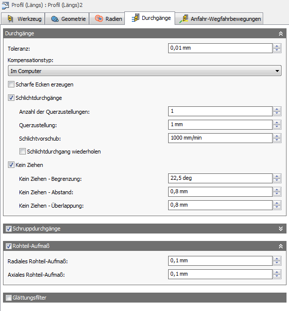

Einstellungen auf der Registerkarte Strategieeinstellungen
Die Toleranz wird auch als Schneidtoleranz bezeichnet und wird für die Werkzeugwegerstellung und die Geometrietriangulation verwendet. Eventuelle zusätzliche Filtertoleranzen, z. B. Glättung, müssen dieser Toleranz hinzugefügt werden, um die Gesamttoleranz für den Schnitt zu erhalten.
Hohe Toleranz 0,100 |
Niedrige Toleranz 0,001 |
Die CNC-Maschinenbewegung wird mit den G1-Linien- und den G2- und G3-Bogenbefehlen gesteuert. Hierfür gleicht Inventor CAM die Spline- und Flächen-Werkzeugwege durch Linearisieren an, wobei viele kurze Liniensegmente erstellt werden, um sich der gewünschten Form anzunähern. Wie genau der Werkzeugweg der gewünschten Form entspricht, hängt weitgehend von der Anzahl der verwendeten Linien ab. Je mehr Linien, desto enger nähert sich der Werkzeugweg der Nennform des Splines oder der Fläche an.
Data Starving
Ein engerer Toleranzbereich führt zu einem genaueren Pfad mit kleineren Liniensegmenten. Es ist verlockend, immer sehr enge Toleranzen zu verwenden, aber dies muss gegen gewisse Aspekte abgewogen werden, wie z. B. längere Zeiten für die Werkzeugwegberechnung, große G-Code-Dateien und sehr kurze Linearbewegungen. Je nach Situation können diese Aspekte problematisch sein. Inventor CAM führt auf nahezu jedem Computer eine schnelle Berechnung durch. Wenn Sie jedoch über eine ältere NC-Steuerung mit begrenztem Speicher und eine Maschine mit langsamen Achsantrieben verfügen, kann die Werkzeugwegbewegung ungleichmäßig sein. Dieses Phänomen wird als Data Starving bezeichnet. Diese Toleranz kann zusammen mit der Glättung die Programmgröße reduzieren und die Leistung der Maschinen verbessern.
Data Starving tritt auf, wenn die Steuerung so stark mit Daten überflutet wird, dass sie die Verarbeitung nicht bewältigen kann. CNC-Steuerungen können nur eine begrenzte Anzahl von Codezeilen (Blöcken) pro Sekunde verarbeiten. Die Bandbreite reicht von gerade einmal 40 Blöcken/Sekunde auf älteren Maschinen bis zu 1.000 Blöcken/Sekunde und mehr auf neueren Maschinen. Kurze Linearbewegungen und hohe Vorschubgeschwindigkeiten können die Verarbeitungsrate derart erhöhen, dass die Steuerung überfordert ist. Wenn dies geschieht, muss die Maschine nach jeder Bewegung anhalten und auf den nächsten Servobefehl von der Steuerung warten.
Legt den Kompensationstyp fest.
Wenn diese Option aktiviert ist, werden von Inventor CAM scharfe Ecken in der NC-Werkzeugwegausgabe erzwungen. Wenn diese Option deaktiviert ist (Vorgabe), wird das Werkzeug von Inventor CAM um alle scharfen Ecken gerollt. Diese Art der Bewegung verringert die Zykluszeit, verbessert die Kontrolle über die Oberflächenbeschaffenheit und ermöglicht es der Maschine, sich gleichmäßig zwischen den Flächen hin- und herzubewegen.
Aktivieren Sie diese Option zur Durchführung von Schlichtdurchgängen. Wenn Schruppen deaktiviert ist, wird der Drehprofil-Werkzeugweg zu einem Nur-Schlichtbearbeitungs-Werkzeugweg. Wenn Schruppen und Schlichten beide aktiviert sind, können Sie das Bauteil mit einem Werkzeug schruppen und schlichten.
Schruppdurchgang und Schlichtdurchgang aktiviert |
Schlichtdurchgang aktiviert, Schruppdurchgang deaktiviert |
Die Anzahl der Schlichtschritte.
Gibt den Abstand der Querzustellungen zwischen Durchgängen an.
Mehrere Schlicht-Querzustellungen
Wenn diese Option aktiviert ist, wird ein zusätzlicher Schlichtdurchgang bei 0.0 am Rohteil erstellt. Dadurch wird Rohteilmaterial entfernt, das aufgrund von Werkzeugdurchbiegung übrig geblieben ist. Wird allgemein als Federschnitt bezeichnet.

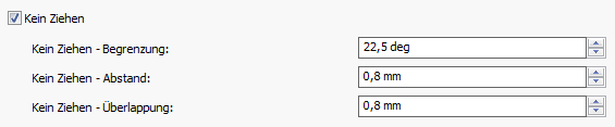

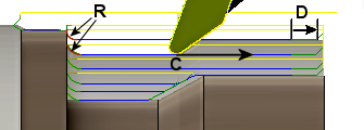

Bei Auswahl dieser Option werden Bewegungen, die negativen Druck auf den Einsatz ausüben, vermieden. Entfernt Schnitte nach oben an vertikalen Wänden und Flächen innerhalb der Winkelbegrenzung, wie unten gezeigt. Vor dem Ende des Schnitts wird das Werkzeug zurück gezogen und ändert seine Position, um an der Wand nach unten zu schneiden.
Bestimmt die Winkelbegrenzung, die das Kein Ziehen-Verhalten auslöst. Der Winkel wird relativ zur Schnittkante des Werkzeugs gemessen.
Kein Ziehen - Abstand beenden |
Kein Ziehen - Überlappungsabstand |

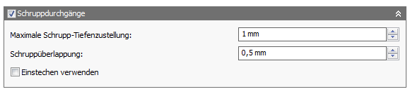

Aktivieren zur Durchführung von Schruppdurchgängen
Gibt die maximalen Schnitt-Tiefenzustellungen zum Schruppen an.
Maximale Tiefenzustellung
Gibt die radiale Überlappung der Schruppdurchgänge an. Eine gute Überlappung stellt sicher, dass die Fläche glatt ist, um schlichten zu können.

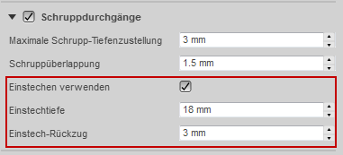

Die Option Einstechen verwenden erstellt mehrere Schritte über die Länge der Schnittrichtung hinweg. Zwischen den Einstechtiefen zieht sich das Werkzeug entlang des Pfades um den angegebenen Abstand Einstech-Rückzug zurück. Verwenden Sie diese Option, wenn Ihr Material lange Späne verursacht.
Einstechtiefen - Gibt den Schrittabstand pro Einstich entlang der Länge der Schnittrichtung an. Der Abstand für den Vorschub entlang des Schnitts zwischen den Rückzügen.
Einstech-Rückzug - Gibt den Rückzugsabstand zwischen den Einstichen entlang der Schnittrichtung an.
Tipp: Zur Anzeige der Punkte, an denen das Werkzeug einsticht und sich zurückzieht, wechseln Sie zu Simulation, und aktivieren Sie unter der Gruppe Werkzeugweg anzeigen das Symbol Punkte anzeigen.
| Darstellung mit 18 mm Einstich (roter Pfeil) und 3 mm Rückzug (grüner Pfeil) |

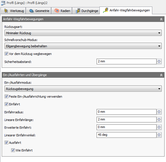

Einstellungen auf der Registerkarte Verbindungen und Anfahr-Wegfahrbewegungen
Steuert, wie das Werkzeug nach jedem Schnittdurchgang auf den Abstandsdurchmesser zurückgezogen wird, oder ob es nur ein kurzes Stück vom Werkstück zurückgezogen wird. Der Abstand wird durch den Wert für Sicherheitsabstand bestimmt.
| Voller Rückzug - Das Werkzeug wird am Ende des Durchgangs vollständig bis zur Rückzugshöhe zurückgezogen, bevor es über den Startpunkt des nächsten Durchgangs bewegt wird. | Minimaler Rückzug - Das Werkzeug wird gerade nach oben auf die niedrigste freie Höhe (zuzüglich eines eventuell angegebenen Sicherheitsabstands) über dem Werkstück bewegt. |
Gibt an, wann Eilgang-Bewegungen als echte Eilgang-Bewegungen (G0) und wann als Schnellvorschub-Bewegungen (G1) ausgegeben werden sollen.
Dieser Parameter wird gewöhnlich festgelegt, um Kollisionen bei Eilgängen auf Maschinen zu vermeiden, die Führungsverlängerungsbewegungen im Eilgang durchführen.
Der zu verwendende Vorschub für als G1 statt als G0 ausgegebene Eilgang-Bewegungen
Aktivieren Sie diese Option, um das Werkzeug vor dem Rückzug nach Möglichkeit vom Rohteil wegzubewegen. Wenn Sie diese Option deaktivieren, kann das Werkzeug beim Rückzug das Rohteil berühren.
Mindestabstand zwischen dem Werkzeug und den Bauteilflächen während Rückzugsbewegungen. Der Abstand wird gemessen, nachdem das Aufmaß angewendet wurde. Wird also ein negatives Aufmaß verwendet, muss unbedingt sichergestellt werden, dass der Sicherheitsabstand groß genug ist, um Kollisionen zu vermeiden.

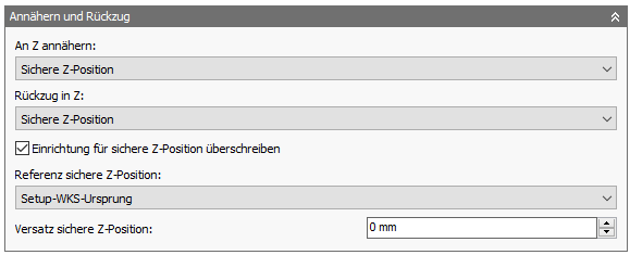

Wird verwendet, um die Position zu definieren, die das Werkzeug zu Beginn und Ende der Operation einnimmt. Die vorgegebene Position ist die Referenz auf die sichere Z-Position gemäß Definition im Setup. Sie können die sichere Z-Position des Setups mit den unten aufgeführten Optionen überschreiben.
An Z annähern - Legt fest, wie das Werkzeug vor dem Start des Werkzeugwegs positioniert wird.
Rückzug in Z - Legt fest, wie das Werkzeug nach Abschluss des Werkzeugwegs positioniert wird.
Aktivieren Sie diese Option, um die Referenzposition für den sicheren Z-Rückzug neu zu definieren.
Referenz sichere Z-Position - Wählen Sie die neue Referenzposition aus, um die sichere Z-Rückzugsposition festzulegen.
Versatz sichere Z-Position
Geben Sie den Abstand für den Versatz von der oben aufgeführten Referenzposition an.
Referenz und Versatzabstand WKS |
Referenz und Versatzabstand Rohteilvorderseite |
Referenz und Versatzabstand Rohteilrückseite |
Die Einstellungen des Ein-/Ausfahrmodus ermöglichen eine sehr spezifische Steuerung der Ein- und Ausfahrten. Es stehen fünf Optionen zur Verfügung.
Gibt an, dass die angegebenen Ein-/Ausfahrrichtungen immer relativ zum XZ-Koordinatensystem sind. Wenn diese Option deaktiviert ist, sind die Ein-/Ausfahrrichtungen relativ zur vorderen/hinteren Schnittrichtung der einzelnen Durchgänge.
Aktivieren Sie diese Option zum Erstellen einer Einfahrbewegung (roter Pfeil) zum Schnittprofil hin.
Einfahrt (roter Pfeil)
Gibt den Radius der Einfahrbewegung am Anfang einer Schnittbewegung an.
Einfahrradius 0 mm |
Einfahrradius 3 mm |
Gibt den Abstand (Länge) der Einfahrbewegung am Anfang einer Schnittbewegung an.
![]() Linearer Einfahrabstand auf 1 mm festgelegt |
![]() Linearer Einfahrabstand auf 5 mm festgelegt |
Gibt den Wert für die erweiterte Einfahrt an. Mit dieser Einstellung erfolgt vor dem Punkt, an dem die Schnittbewegung beginnt, eine Einfahrt in der Länge des angegebenen Werts.
![]() Erweiterte Einfahrt auf 0 mm festgelegt |
![]() Erweiterte Einfahrt auf 1 mm festgelegt |
Gibt den Winkel der Einfahrbewegung am Anfang einer Schnittbewegung an. Beachten Sie, dass die Winkelreferenz von der Option Feste Ein-/Ausfahrrichtung verwenden abhängt.
![]() Einfahrwinkel 45 Grad |
![]() Einfahrwinkel 90 Grad |
Aktivieren Sie diese Option zum Erstellen einer Ausfahrbewegung (grüner Pfeil) vom Schnittprofil weg.
Ausfahrt (grüner Pfeil)
Gibt an, dass die Ausfahrtdefinition identisch zur Einfahrtdefinition sein soll.
Gibt den Abstand (Länge) der Ausfahrbewegung am Ende einer Schnittbewegung an.
![]() Linearer Ausfahrabstand auf 1 mm festgelegt |
![]() Linearer Ausfahrabstand auf 5 mm festgelegt |
Mit dieser Einstellung wird der Punkt, an dem das Schneidwerkzeug mit der Ausfahrbewegung beginnt, um den angegebenen Wert nach hinten versetzt.
Ausfahrverlängerung auf 0 mm festgelegt |
Ausfahrverlängerung auf 1 mm festgelegt |
Gibt den Radius der Ausfahrbewegung am Ende einer Schnittbewegung an.
Ausfahrradius 0 mm |
Ausfahrradius 3 mm |
Gibt den Winkel der Ausfahrbewegung am Ende einer Schnittbewegung an. Beachten Sie, dass die Winkelreferenz von der Option Feste Ein-/Ausfahrrichtung verwenden abhängt.
![]() Ausfahrwinkel 45 Grad |
![]() Ausfahrwinkel 90 Grad |
