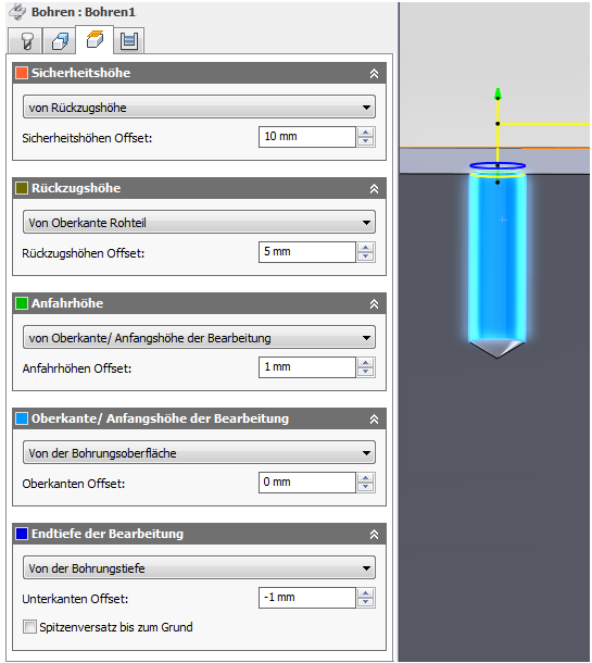

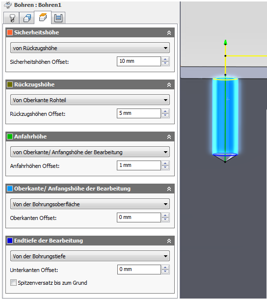

Die folgenden Abbildungen zeigen zwei mögliche Kombinationen von Bohrhöheneinstellungen.
Endtiefe der Bearbeitung von der Bohrungstiefe. Bohrungssegmente automatisch verbinden ist aktiviert
Endtiefe der Bearbeitung von der Bohrungsoberfläche mit einem angewendeten Versatz von -1 mm. Diese Einstellung bohrt ab der Oberkante der Bohrung 1 mm nach unten. Das ist zweckmäßig, wenn Sie nur bestimmte Bohrungen aus einer Anzahl von Bohrungen anbohren möchten.
