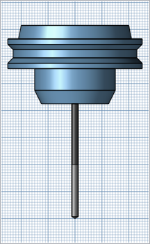

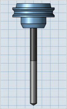

Wenn Werkzeuge in der Werkzeugbibliothek ausgewählt werden, wird eine Vorschau dazu angezeigt. Der Abstand zwischen den Gitternetzlinien ist fest und ermöglicht Ihnen eine rasche Grobeinschätzung der Werkzeuggröße.
2,5 mm Bohrung
8 mm Bohrung
Bei metrischen Werkzeugen beträgt der Abstand zwischen den dünnen Gitternetzlinien 1,0 mm und zwischen den dicken Linien 10 mm. Bei Werkzeugen in Zoll betragen diese Abstände 1/16 Zoll bzw. 1,0 Zoll.

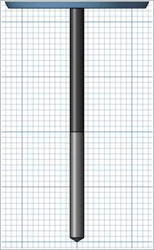

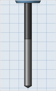

Wenn Sie den Mauszeiger über die Abbildung bewegen, wird die Werkzeugvorschau vergrößert, wobei das Schneidwerkzeug in den Fokus gesetzt und in den Vorschaubereich eingepasst wird.
2,5 mm Bohrung
8 mm Bohrung
