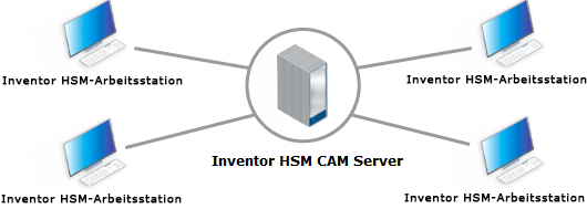

Nutzung einer einzelnen, leistungsstarken Arbeitsstation zur Beschleunigung von Berechnungen auf vier weiteren Arbeitsstationen

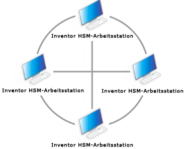

Gemeinsame Nutzung aller Arbeitsstationen zur Beschleunigung von Berechnungen

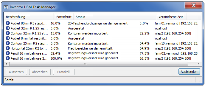

Der Inventor CAM Task-Manager mit aktivierter Spalte Server, die zeigt, welche Arbeitsstationen genutzt werden. In diesem Fall werden die Werkzeugwegberechnungen auf vier verschiedenen Arbeitsstationen und der lokalen Arbeitsstation ausgeführt.

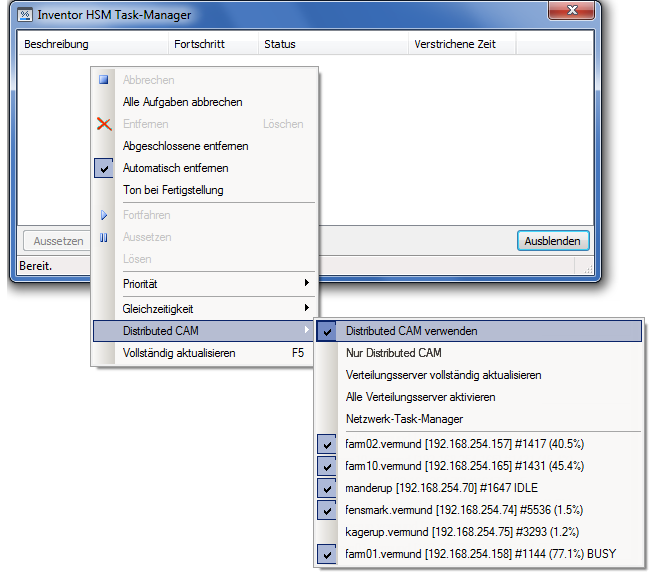

Distributed CAM wird, sofern verfügbar, automatisch verwendet. Bei Bedarf können Sie die Option Distributed CAM im Kontextmenü des Inventor CAM Task-Managers ein- und ausschalten. Distributed CAM registriert alle verfügbaren Verarbeitungsressourcen und ist somit in der Lage, die optimale Arbeitsstation für die Auslagerung der Werkzeugwegberechnung auszuwählen.
Das Distributed CAM-Menü
