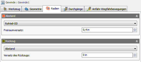

Einstellungen auf der Registerkarte Radien
Auf der Registerkarte Radien können Sie einen radialen Begrenzungsbereich für die Bearbeitung festlegen. Diese Parameter sind farblich gekennzeichnet, damit sie leichter zu erkennen sind.
    Reihenfolge für die Radiusbegrenzung
  • Abstand = Sicherheitszone bei vollständigem Rückzug
  • Rückzug = Oberhalb der zu bearbeitenden Fläche
Abstand
Diese Option wird in Orange angezeigt und steuert den Radius, zu dem das Werkzeug zu Beginn bzw. am Ende des Werkzeugwegs im Eilgang bewegt wird. Das Werkzeug wird von dieser Position aus angenähert bzw. auf diese Position zurückgezogen.
Diese Option wird in Orange angezeigt und legt die Referenzposition des Abstandsradius fest. Die Referenz kann sich auf das Rohteil, das Modell, einen bestimmten Radius, Durchmesser oder auf eine der anderen radialen Positionen beziehen. Diese Referenzposition kann mit einem positiven oder negativen Versatzwert verschoben werden.
Anmerkung: Der Abstandsradius muss gleich oder größer als der Rückzugsradius, Außenradius und Innenradius sein, um einen gültigen Werkzeugweg zu generieren.
Versatz
Verwenden Sie diesen Versatz, um die Position relativ zum oben ausgewählten Referenzpunkt zu versetzen. Sie können bei Bedarf Anpassungen in positiver oder negativer Richtung vornehmen.
    In diesem Beispiel:
  • Äußere(r/s) = Rohteil-OD (Modell + 1 mm Rohteil)
  • Rückzug = Äußere(r/s) + 5 mm Versatz
  • Abstand = Rückzug + 5 mm Versatz
Rückzug
Diese Option wird in Dunkelgrün dargestellt und steuert die Position über der Fläche, die Sie bearbeiten möchten. Dies ist der Radius, auf den das Werkzeug zwischen Schnitten zurückgezogen wird.
Diese Option wird in Dunkelgrün dargestellt und legt die Referenzposition für den Rückzug fest. Die Referenz kann sich auf das Rohteil, das Modell, einen bestimmten Radius, Durchmesser oder auf eine der anderen radialen Positionen beziehen. Diese Referenzposition kann mit einem positiven oder negativen Versatzwert verschoben werden.
Versatz
Selbe Funktion wie der oben dargestellte Freiraumversatz.

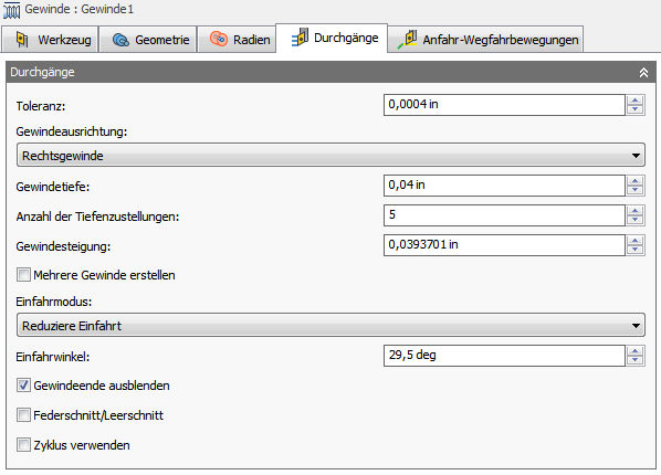

Einstellungen auf der Registerkarte Strategieeinstellungen
Toleranz
Die Toleranz wird auch als Schneidtoleranz bezeichnet und wird für die Werkzeugwegerstellung und die Geometrietriangulation verwendet. Eventuelle zusätzliche Filtertoleranzen, z. B. Glättung, müssen dieser Toleranz hinzugefügt werden, um die Gesamttoleranz für den Schnitt zu erhalten.
Hohe Toleranz 0,100
Niedrige Toleranz 0,001
Die CNC-Maschinenbewegung wird mit den G1-Linien- und den G2- und G3-Bogenbefehlen gesteuert. Hierfür gleicht Inventor CAM die Spline- und Flächen-Werkzeugwege durch Linearisieren an, wobei viele kurze Liniensegmente erstellt werden, um sich der gewünschten Form anzunähern. Wie genau der Werkzeugweg der gewünschten Form entspricht, hängt weitgehend von der Anzahl der verwendeten Linien ab. Je mehr Linien, desto enger nähert sich der Werkzeugweg der Nennform des Splines oder der Fläche an.
Data Starving
Ein engerer Toleranzbereich führt zu einem genaueren Pfad mit kleineren Liniensegmenten. Es ist verlockend, immer sehr enge Toleranzen zu verwenden, aber dies muss gegen gewisse Aspekte abgewogen werden, wie z. B. längere Zeiten für die Werkzeugwegberechnung, große G-Code-Dateien und sehr kurze Linearbewegungen. Je nach Situation können diese Aspekte problematisch sein. Inventor CAM führt auf nahezu jedem Computer eine schnelle Berechnung durch. Wenn Sie jedoch über eine ältere NC-Steuerung mit begrenztem Speicher und eine Maschine mit langsamen Achsantrieben verfügen, kann die Werkzeugwegbewegung ungleichmäßig sein. Dieses Phänomen wird als Data Starving bezeichnet. Diese Toleranz kann zusammen mit der Glättung die Programmgröße reduzieren und die Leistung der Maschinen verbessern.
Data Starving tritt auf, wenn die Steuerung so stark mit Daten überflutet wird, dass sie die Verarbeitung nicht bewältigen kann. CNC-Steuerungen können nur eine begrenzte Anzahl von Codezeilen (Blöcken) pro Sekunde verarbeiten. Die Bandbreite reicht von gerade einmal 40 Blöcken/Sekunde auf älteren Maschinen bis zu 1.000 Blöcken/Sekunde und mehr auf neueren Maschinen. Kurze Linearbewegungen und hohe Vorschubgeschwindigkeiten können die Verarbeitungsrate derart erhöhen, dass die Steuerung überfordert ist. Wenn dies geschieht, muss die Maschine nach jeder Bewegung anhalten und auf den nächsten Servobefehl von der Steuerung warten.
Gewindeausrichtung
Rechtsgewinde
Linksgewinde
Gewindetiefe
Gibt die Gewindetiefe an. In der folgenden Abbildung wird die Gewindetiefe mit T angegeben und entspricht Außendurchmesser - Innendurchmesser / 2. (T = D - d ÷ 2)
D = Außendurchmesser - d = Innendurchmesser - P = Gewindesteigung - T = Gewindetiefe
Anzahl der Tiefenzustellungen
Gibt die Anzahl der Schnitte für die vollständige Gewindetiefe an.
Gewindesteigung
Gibt die Gewindesteigung an. Die Steigung ist der Abstand eines Gewindegangs. Bei Gewinden in Zoll gilt: 1 ÷ die Anzahl der Gewindegänge pro Zoll (TPI). Bei einem 1/2-13-Gewinde wäre die Steigung 1 ÷ 13 = .0769. Bei metrischen Gewinden lautet die Steigung wie angegeben. Bei M16-x-2-Gewinden lautet die Gewindesteigung 2 mm.
Mehrere Gewindegänge erstellen
Aktivieren Sie diese Option zum Erstellen mehrerer Führungsgewinde.
Anzahl der Gewinde
Gibt die Anzahl der Führungsgewinde an.
Einfahrmodus
Die Einfahrt ist die Tiefe des Abtrags pro Durchgang und entscheidend für das Schneiden von Gewinden. Der Einfahrmodus wird verwendet, um zu bestimmen, wie das Werkzeug in das Bauteil einfahren soll. Bei jedem Durchgang wird ein größerer Teil der Schnittkante des Einsatzes eingeführt. Es gibt drei Einfahrmodusoptionen.
Konstante Einfahrt - Bei dieser Option können Schneidekraft und Abtrennungsrate von einem Durchgang zum nächsten stark zunehmen. Beispiel: Beim Erstellen einer 60-Grad-Gewindeform mit einer konstanten Einfahrt von 0,010 Zoll pro Durchgang wird im zweiten Durchgang dreimal so viel Metall abgetrennt wie im ersten Durchgang. Die Menge des abgetrennten Metalls nimmt mit jedem weiteren Durchgang exponentiell zu.
Reduzierte Einfahrt - Diese Option sorgt für realistischere Schneidkräfte, indem die Tiefe des Abtrags mit jedem Durchgang verringert wird. Hierdurch wird der bei konstanter Einfahrt auftretende Anstieg der Abtrennungsrate vermieden. In der Regel legen Sie diesen Wert auf die Hälfte des Einsatzwinkels oder etwas weniger fest (60° ÷ 2 - .5° = 29.5°). Dies ist die empfohlene Einstellung.
Alternative Flankenstrategie - Diese Option ähnelt der Option Reduzierte Einfahrt, hierbei wird die Einfahrbewegung jedoch für jeden nachfolgenden Tiefenschnitt von Seite zu Seite abgewechselt.
Einfahrwinkel
Gibt den Einfahrwinkel an. In der Regel legen Sie diesen Wert auf die Hälfte des Einsatzwinkels oder etwas weniger fest (60° ÷ 2 - .5° = 29.5°). Dies ist die empfohlene Einstellung.
Gewindeende ausblenden
Aktivieren Sie diese Option, um das Gewinde unmittelbar vor Erreichen des Endes des Schnitts allmählich vom Bauteil abzuheben.
Federschritt/Leerschritt
Aktivieren Sie diese Option zum zweimaligen Durchführen des endgültigen Schlichtdurchgangs, um Material vom Rohteil zu entfernen, das aufgrund von Werkzeugdurchbiegung übrig ist. Wird auch als Federschnitt bezeichnet.
Zyklus verwenden
Aktivieren Sie diese Option, um zu erzwingen, dass der Postprozessor das Gewinde als fester Zyklus ausgibt. Möglicherweise müssen Sie Änderungen am Postprozessor vornehmen.
Gibt die gewünschte Anzahl an Inkrementen für die Tiefenzustellung an, um die endgültige Tiefe zu erreichen.
