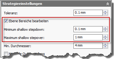

Info über das Bearbeiten flacher Bereiche
Mit dieser Einstellung werden flache Bereiche auf dem Modell erkannt und zusätzliche Tiefenzustellungen eingesetzt, um eine bessere Endbeschaffenheit der flachen Bereiche zu erhalten.
Die Einstellungen für flache Bereiche
Bei aktivierter Option wird die Bearbeitung flacher Bereiche durch zwei Parameter gesteuert:
Minimale Tiefenzustellung in Flachbereichen:
Dieser Parameter steuert die minimal zulässige Tiefenzustellung zwischen den zusätzlichen Z-Ebenen und hat Vorrang vor dem Parameter Maximale Querzustellung in Flachbereichen.
Maximale Querzustellung in Flachbereichen:
Dieser Parameter steuert die Zustellung zum Erkennen von Bereichen, in denen zusätzliche Z-Ebenen eingefügt werden sollen. Wenn die normale Tiefenzustellung zu einer Querzustellung führt, die diesen Wert überschreitet, werden zusätzliche Ebenen eingefügt, bis die Querzustellung oder die minimale Tiefenzustellung erreicht ist.
