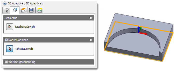

Auswählen der Rohteilkontur

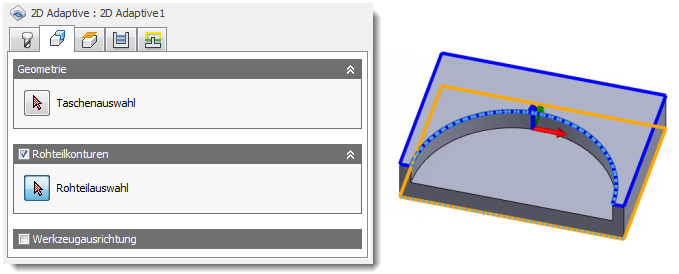

Auswählen der Kontur mit der offenen Tasche
Der Werkzeugweg sollte nun ähnlich wie der unten dargestellte aussehen:
2D-Adaptive-Werkzeugweg für eine offene Tasche
