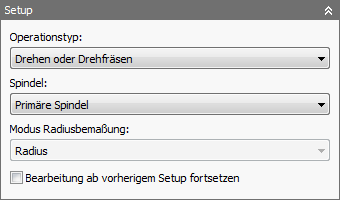

Wählen Sie den Operationstyp für die Maschine aus, die Sie programmieren möchten. Fräsen, Drehen oder Schneiden. Drehen, einschließlich Drehmaschinen mit Werkzeugantrieb und Dreh-Fräs-Konfigurationen. Schneiden wird für Maschinen ohne Drehspindeln wie Wasserstrahl-, Plasma- und Laserschneidmaschinen verwendet.
Fräsen - 2-, 3-, 4- und 5-Achsen ![]() |
Drehen - 2-, 3-, 4- und 5-Achsen ![]() |
Schneiden - 2-Achsen ![]() |
Spindel
Wenn Drehen oder Fräsen/Drehen ausgewählt ist, werden zusätzliche Parameter zur Auswahl der aktiven Spindel aktiviert.
Modus Radiusbemaßung
Gibt an, ob die Mittellinien-Zylinderabmessungen als Radius oder Durchmesser angezeigt werden.
Bearbeitung ab vorherigem Setup fortsetzen
Gibt an, dass die Bearbeitung ab dem vorherigen Setup fortgesetzt wird.

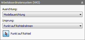

Das Arbeitskoordinatensystem (WKS) wird für die Definition der Bearbeitungsebene und dem Null-Ursprung des Bauteils verwendet. Koordinaten im nachbearbeiteten NC-Code werden ausgehend von diesem Koordinatensystem referenziert. Vorgabemäßig richtet sich das WKS nach der Modellausrichtung.
Bei Auswahl einer Bearbeitungsebene sollte die positive Z-Richtung von der zu bearbeitenden Fläche weg zeigen. Die farbigen Achsen-Dreiergruppen-Pfeile geben die positive Richtung der Achse an. Wenn kein Achsenbuchstabe angezeigt wird, gelten folgende Einstellungen: Rot steht für X+, Grün für Y+ und Blau für Z+.

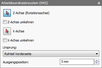

Z-Achse umkehren und X-Achse umkehren
Wenn die Achse in die falsche Richtung zeigt, können Sie das Kontrollkästchen Wechseln verwenden, um die positive Referenz um 180° zu ändern.

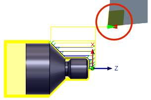

Der Ursprung definiert die Referenz für die Werkzeugwege. Koordinaten im nachbearbeiteten NC-Code werden ausgehend von diesem Koordinatensystem referenziert. Wählen Sie zur Lokalisierung des WKS-Ursprungs die Referenz aus dem Dropdown-Menü aus.
Es gibt außerdem einen Mini-Werkzeugkasten Ursprung, der im Grafikbereich des Bildschirms frei verschiebbar ist, wenn das Setup aufgerufen wird. Dieser Werkzeugkasten kann als Alternative zum Dialogfeld für die Auswahl des WKS-Ursprungs verwendet werden.
Um den Ursprung erneut auszuwählen, wählen Sie die Schaltfläche Rückgängig rechts neben dem Pulldown-Menü und dann eine neue Ursprungsreferenz aus.
Gibt den Punkt auf dem Rohteil in der Werkzeugansicht an.
WKS-Optionen für Dreh- oder Drehfräsoperationen
![]() Keine X-Anpassung |
![]() X wird auf die Linie festgelegt. |
Legt die Z-Rückzugsposition zwischen Dreh-Werkzeugweg-Operationen fest. Wählen Sie den Referenzpunkt aus dem Pulldown-Menü aus, und legen Sie den Versatzabstand für den Z-Rückzug fest. Dies ist eine globale Z-Rückzugsposition für alle Werkzeugwege. Sie können diese Position im Drehwerkzeugweg auf der Registerkarte Anfahr-Wegfahrbewegungen für Parameter überschreiben.

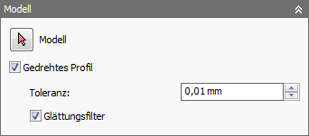

Drehmodelloptionen
![]() Gedrehtes Profil aus |
![]() Gedrehtes Profil ein |

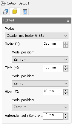

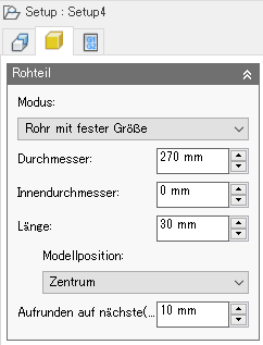

Inventor CAM-Werkzeugwege werden basierend auf dem verfügbaren, zu entfernenden Rohteilmaterial berechnet. Die präzise Definition des Rohteils ist wichtig. Das von Ihnen definierte Rohteil und die von Ihnen ausgewählten Spannmittelkomponenten werden beim Simulieren des Werkzeugwegs verwendet.
Rechteckiges Rohteil | Zylindrisches Rohteil | Rohrförmiges Rohteil |
Volumenkörper-Rohteil Dies ist nützlich für Bauteile, die gegossen oder vorbearbeitet werden. |
![]() Box mit fester Größe - Erstellt einen kubischen Rohteilkörper mit einer angegebenen (festen) Größe. Dies ist die Vorgabeeinstellung. Box mit relativer Größe - Erstellt einen kubischen Rohteilkörper, der um bestimmte Versatzwerte (aufgerundet auf das nächste angegebene Inkrement) größer als das Modell ist. |
![]() Zylinder mit fester Größe - Erstellt einen zylindrischen Rohteilkörper mit einer angegebenen (festen) Größe. Dies ist die Vorgabeeinstellung. Zylinder mit relativer Größe - Erstellt einen zylindrischen Rohteilkörper, der um bestimmte Versatzwerte (aufgerundet auf das nächste angegebene Inkrement) größer als das Modell ist. |
![]() Rohr mit fester Größe - Erstellt einen rohrförmigen Rohteilkörper mit einer angegebenen (festen) Größe. Dies ist die Standardeinstellung. Rohr mit relativer Größe - Erstellt einen rohrförmigen Rohteilkörper, der um bestimmte Versatzwerte (aufgerundet auf das nächste angegebene Inkrement) größer als das Modell ist. |

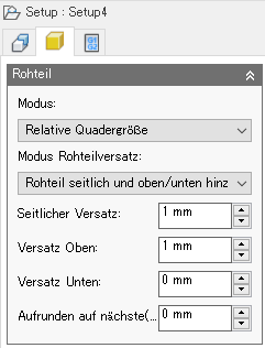

Der Modus Relative Quadergröße bietet Optionen zum Hinzufügen eines Aufmaßes zur Oberseite, Unterseite und/oder zu den Seiten des Rohteils.
![]() Kein Rohteilaufmaß |
![]() Seitlich und oben/unten |
![]() Rohteilaufmaß alle Seiten separat |

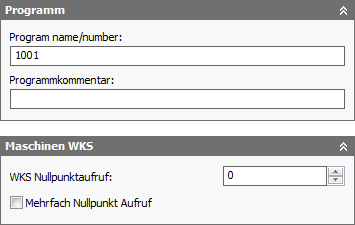

Auf der Registerkarte Postprozess können Postprozessing-Parameter wie Programmname, Programmnummer, Programmkommentar und Nullpunktverschiebung bereitgestellt werden.
Die Nullpunktverschiebung wird durch die Postprozessorkonfiguration dem entsprechenden Nulltabellenindex (z. B. G54-G59) auf der CNC-Steuerung zugeordnet. Normalerweise würde der Wert 1 als erster verfügbarer Nullindex auf der CNC-Steuerung (z. B. G54) eingerichtet werden. Das WKS und die Nullpunktverschiebung werden im Allgemeinen so eingerichtet, dass sie einander auf einer 1:1-Basis entsprechen.
Gibt den Programmnamen oder die Programmnummer an. Dieser Parameter wird an den Postprozessor weitergegeben.
Gibt den Programmkommentar an. Dieser Parameter wird an den Postprozessor weitergegeben.
Identifiziert den gewünschten Spannmittel-Abstand des Werkstück-Koordinatensystems (WKS) für das Setup. 1 stellt den ersten verfügbaren Spannmittel-Abstand der CNC-Steuerung dar (bei einer Fanuc-/Fadal-Steuerung wäre dies G54). Der Postprozessor ordnet diese Nummer dem tatsächlichen WKS-Format für Ihre Maschine zu.

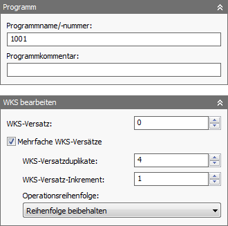

Inventor CAM unterstützt die Anordnung vollständiger Setups mit der Funktion Mehrfache Nullpunktaufrufe. Dabei werden im Prinzip vollständige Setups unter Verwendung unterschiedlicher Nullpunkte dupliziert. Diese Funktion wird im Allgemeinen verwendet, wenn die individuelle Position der einzelnen Exemplare nicht genau bekannt ist.
Wenn Sie Mehrfache Nullpunktaufrufe aktivieren, können Sie die Gesamtanzahl der Exemplare und die zu verwendende inkrementale Nullpunktverschiebung angeben. Sie können auch die Sortierung der duplizierten Werkzeugwege auswählen (nach Setup, nach Operation oder nach Werkzeug).
Aktivieren mehrfacher Nullpunktverschiebungen
Die Einstellung für das Feld WKS-Versatz ist abhängig vom Postprozessor. In diesem Fall verwenden wir einen Fanuc-Postprozessor. Wenn also 1 angegeben wird, wird der erste Werkstückversatz verwendet (G54). Das nächste Feld steht für die Anzahl der Duplikationen, in diesem Fall 4. Jeder der nächsten Versätze wird also um 1 inkrementiert; somit ergeben sich G55, G56 und G57.
