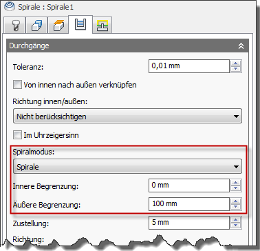

Die Strategie Spiralschlichten bietet mehrere unterschiedliche Betriebsmodi. Der Modus wird auf der Registerkarte Strategieeinstellungen aus der Dropdown-Liste Spiralenmodus ausgewählt.
Auswählen des Spiralenmodus
