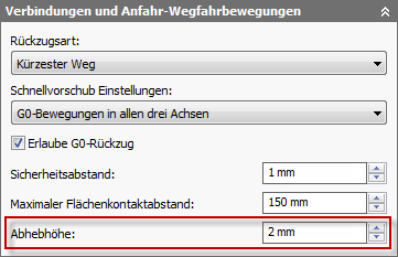

Die Einstellung Abhebhöhe ist auf der Registerkarte Verbindungen und Anfahr-Wegfahrbewegungen für die 2D- und 3D-Strategien Tasche, Adaptive Clearing und Horizontales Schlichten verfügbar.
