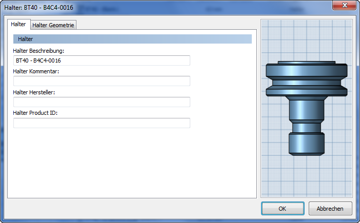

Im Dialogfeld Neuer Fräshalter können Sie einen einzelnen Fräshalter bearbeiten. Das Dialogfeld ist in zwei Registerkarten unterteilt:
Die Vorschau auf der rechten Seite des Dialogfelds zeigt die Form des Halters. Sie wird automatisch aktualisiert, um Änderungen am Halter wiederzugeben.
Einstellungen auf der Registerkarte Halter
Halterbeschreibung:
Eine Textbeschreibung des Werkzeughalters
Halterkommentar:
Ein Textkommentar zum Werkzeughalter.
Halterhersteller:
Der Hersteller des Werkzeughalters
Halter-Produkt-ID:
Kennung (ID) des Herstellers für den Werkzeughalter

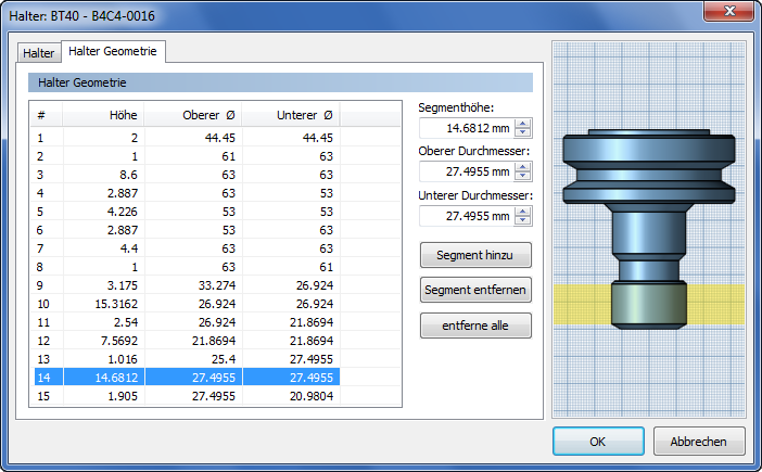

Einstellungen auf der Registerkarte Haltergeometrie
Segmenthöhe:
Höhe des ausgewählten Werkzeugshaltersegments
Oberer Durchmesser:
Oberer Durchmesser des ausgewählten Werkzeughaltersegments
Unterer Durchmesser:
Unterer Durchmesser des ausgewählten Werkzeughaltersegments
