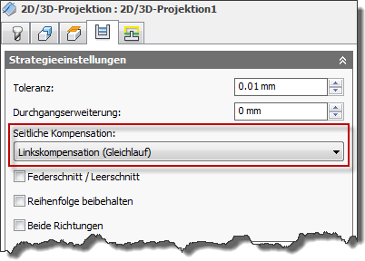

Info über die seitliche Kompensation mit 2D/3D-Projektion
2D/3D-Projektion ermöglicht eine seitliche Kompensation des Werkzeugs links und rechts von den gewählten Konturen.
Richtung der seitlichen Kompensation
Dies funktioniert ähnlich wie der Parameter für Kompensationsrichtung, der in den Konturstrategien 2D-Kontur und Multi-Achsen verfügbar ist. Es erfolgt ein Versatz nach links oder rechts von der gewählten Geometrie, wobei die Änderungen in Z-Richtung berücksichtigt werden.
