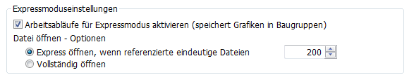

Aktivieren des Expressmodus
So aktivieren Sie den Expressmodus und legen in den Anwendungsoptionen das Vorgabeverhalten für das Öffnen von Dateien fest.
  1. Klicken Sie in der Multifunktionsleiste auf Registerkarte Extras Gruppe Optionen Anwendungsoptionen .
  2. Klicken Sie auf die Registerkarte Baugruppe.
  3. Klicken Sie auf Arbeitsabläufe für Expressmodus aktivieren.
  4. Geben Sie die Datei öffnen - Option an, die Sie verwenden möchten. Wählen Sie für das Arbeiten mit großen Baugruppen Express öffnen, wenn referenzierte eindeutige Dateien n übersteigen, und geben Sie den Wert ein. Dieser Wert legt das Vorgabeverhalten für das Öffnen basierend auf den eindeutigen Dateischwellenwert fest. Dadurch können Sie sehr große Baugruppen im Expressmodus öffnen. Kleinere oder weniger komplexe Baugruppen hingegen werden vollständig geöffnet. Die Zeiten zum Öffnen von Dateien stützen sich auf Faktoren wie Anzahl der Exemplare, Komplexität der Modellgeometrie und Spezifikationen der Systemhardware.
Tipp: Um die ursprüngliche Größe der Baugruppendatei wiederherzustellen, schließen Sie alle Dokumente und deaktivieren anschließend das Kontrollkästchen Arbeitsabläufe für Expressmodus aktivieren (speichert Grafiken in Baugruppen). Beim nächsten Öffnen und Speichern der Baugruppe werden die Expressdaten entfernt.

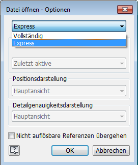

Nachdem Sie den Expressmodus aktiviert und eine Baugruppe gespeichert haben, dient der Schwellenwert dazu, Express laden aufzurufen, wenn eine Baugruppe geöffnet wird, die größer ist als der Wert für eindeutige Dateien. Beim Öffnen einer Baugruppe können Sie das vorgegebene Verhalten zum Öffnen von Dateien überschreiben, indem Sie eine der folgenden Methoden verwenden:
  • Wählen Sie Vollständig oder Express in der Dropdown-Liste aus.
  • Verwenden von Datei öffnen - Optionen

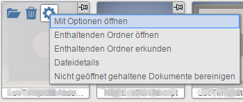

    Sie können auch die Optionen zum Öffnen von Dateien verwenden, um für das Öffnen der Baugruppe den Modus Vollständig oder Express anzugeben. Der Zugriff auf Datei öffnen - Optionen erfolgt über das Fenster Startseite
    oder das Dialogfeld Öffnen.
    Anmerkung: Wenn die Dropdown-Liste nicht aktiviert ist, wurde die Baugruppe nicht mit den erforderlichen Anzeigedaten gespeichert und wird vollständig geöffnet. Siehe Speichern von Expressdaten in Baugruppen oben.
