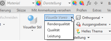

Drei visuelle Voreinstellungen bieten eine Möglichkeit zum schnellen Ändern der Modellansichtsanzeige.

Im Folgenden werden die Werte erläutert, die in den einzelnen Voreinstellungen verwendet werden:
Die Voreinstellung Renderqualität eignet sich am besten für die qualitativ hochwertigste Ansicht und das Szenenrendering.
Die Voreinstellung Qualität bietet ein gutes visuelles Erlebnis für Modellierungsaufgaben.
