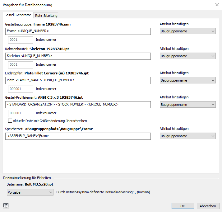

Verwenden Sie die Vorgaben für die Gestell-Generator-Dateibenennung, um die Dateinamen und den Ordnerspeicherort von Gestell-Profilelementen anzupassen.
Anmerkung: Wenn ein Warnsymbol neben dem Wertfeld angezeigt wird, prüfen Sie die QuickInfo der Meldung und Ihr Benennungsschema auf potenzielle Probleme. Wenn Sie beispielsweise eine Indexnummer anstelle einer eindeutigen Nummer verwenden, kann dies zu doppelten Dateinamen führen.
Die Nummern, die in der Vorschau oberhalb der Wertfelder angezeigt werden, sind Beispiele und nicht die tatsächlichen Nummern.
Um die vorgegebene Dezimalmarkierung zu ändern, wählen Sie eine Dezimalmarkierung aus der Dropdown-Liste Dezimalmarkierung für Einheiten aus.
