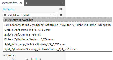

- Geben Sie eine Voreinstellung an. Wenn es keine Voreinstellungen gibt oder die bevorzugte Voreinstellung nicht existiert, fahren Sie mit dem Prozess fort, indem Sie die erforderlichen Bohrungsparameter angeben.
Anmerkung: Nach Angabe der Parameter und Klicken auf OK wird automatisch eine Voreinstellung mit dem Namen Zuletzt verwendet erstellt. Sie können die Voreinstellung weiterhin verwenden oder sie unter dem gewünschten Namen speichern. Toleranzwerte für Bohrungsparameter werden in den Voreinstellungen gespeichert.
Wichtig: Wenn Sie eine Voreinstellung erstellen möchten und die Option deaktiviert ist, ist die Datei HoleCmd.preset auf Schreibgeschützt eingestellt. Navigieren Sie zum Ordner %BENUTZERPROFIL%\AppData\Roaming\Autodesk\Inventor xxxx\Presets. Klicken Sie mit der rechten Maustaste auf die Voreinstellungsdatei und wählen Sie Eigenschaften. Deaktivieren Sie auf der Registerkarte Allgemein im Bereich Attribute die Option Schreibgeschützt.

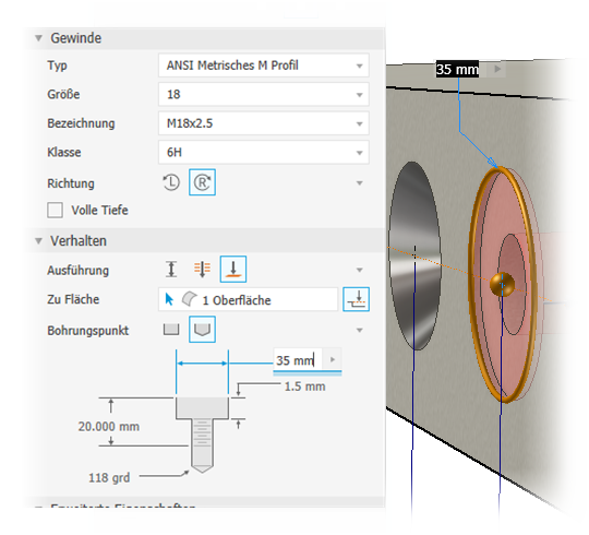

Gewindebohrungen wird eine Bohrung mit dem von Ihnen definierten Gewinde erstellt. Definieren Sie Gewindebohrungen in britischen oder metrischen Normgrößen. Für Bohrungselemente von Bauteilen können Sie aus einer Liste eine gängige Gewindegröße wählen. Der entsprechende Durchmesser wird dann automatisch berechnet.
- Bei
Bohrungen für verjüngendes Gewinde wird eine Bohrung mit dem von Ihnen definierten verjüngenden Gewinde erstellt. Geben Sie den Gewindetyp, die Größe und die Richtung (rechts oder links) an. Autodesk Inventor berechnet automatisch den Durchmesser, den Verjüngungswinkel und die Gewindetiefe. Definieren Sie Bohrungen für verjüngendes Gewinde in britischen oder metrischen Normgrößen.
- Legen Sie die Ausführungsoptionen der Bohrung fest:
Gewinde: Wird aktiviert, wenn der Bohrungstyp Gewindebohrung oder Gewindebohrung mit Verjüngung ausgewählt ist. Legen Sie die Bohrungsparameter fest:
- Typ: Gibt den Gewindetyp an. Treffen Sie in der Liste der Standardgewinde eine Auswahl.
ANSI-UST-Gewinde ist ein Beispiel für einen in Zoll gemessenen Gewindetyp. ANSI metrisches M-Profil ist ein Beispiel für einen in Millimetern gemessenen Gewindetyp. NPT ist ein Beispiel für einen in Zoll gemessenen Gewindettyp. ISO-Verjüngung, intern ist ein Beispiel für einen in Millimetern gemessenen Gewindettyp.
- Größe: Gibt die Gewindegröße an. Treffen Sie in einer Liste mit Nenngrößen für den ausgewählten Gewindetyp eine Auswahl.
Jede Nenngröße verfügt über mindestens eine Steigung. Jede Kombination aus Nenngröße und Steigung verfügt über mindestens eine Klasse.
Bezeichnung: Gibt die Gewindesteigung an.
Die Steigung ist der Abstand von einem Punkt auf einem Schraubengewinde zu einem entsprechenden Punkt auf dem nächsten parallel zur Achse gemessenen Gewinde.
Anmerkung: Wenn Sie britische Einheiten verwenden, entspricht die Steigung 1 geteilt durch die Anzahl von Gewinden pro Zoll.
Durchmesser: Zeigt den Wert für den Durchmesser des Bohrungselementtyps an. Dieser Wert bezieht sich darauf, wie die Gewinde in den Zeichnungsansichten dargestellt werden.
Um diesen Wert zu ändern, navigieren Sie zu Werkzeuge
Optionen
Dokumenteinstellungen
Registerkarte Modell. Ändern Sie den Wert für den Durchmesser der Gewindebohrung. Der Bohrungsdurchmesser wird automatisch anhand der Gewindespezifikation in der Datei Thread.xls festgelegt.
- Klasse: Gibt die für das Innengewinde passende Klasse an.
Anmerkung: Bei Gewinden in britischen Einheiten stellt der Buchstabe A Außengewinde und der Buchstabe B Innengewinde dar. Verwenden Sie zur größeren Genauigkeit und für genauere Installationsanforderungen eine höhere Zahl. Verwenden Sie beispielsweise 2B für Schrauben, Bolzen, Muttern und andere allgemeine Anwendungen. Verwenden Sie 3B für hohe Genauigkeit und strenge Fitting-Anforderungen.
- Volle Tiefe: Gibt Gewinde für die volle Bohrtiefe an und kann nur für Gewindebohrungen festgelegt werden.
- Richtung: Gibt die Gewinderichtung an.
Linksgewinde: Das Gewinde verläuft gegen den Uhrzeigersinn und in fliehender Richtung, wenn die Ansicht lotrecht zur Bohrungsachse ausgerichtet ist. Eine Schraube mit Linksgewinde wird gegen den Uhrzeigersinn in die Mutter geschraubt.
Rechtsgewinde: Das Gewinde verläuft im Uhrzeigersinn und in fliehender Richtung, wenn die Ansicht lotrecht zur Bohrungsachse ausgerichtet ist. Eine Schraube mit Rechtsgewinde wird also im Uhrzeigersinn in die Mutter geschraubt.
