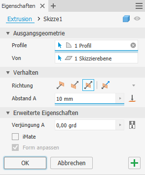

- Oben in der Eigenschaftsgruppe wird der Breadcrumb angezeigt. Rechts neben dem Breadcrumb befindet sich der Elementtyp. Der Typ bestimmt, welche Optionen in der Eigenschaftsgruppe angezeigt werden.
Wählen Sie den Elementtyp aus, den Sie erstellen möchten:
Volumenkörper (Vorgabe) - Erstellt aus einem offenen oder geschlossenen Profil einen neuen Volumenkörper.
Tipp: Basiselemente erfordern ein geschlossenes Profil oder einen geschlossenen Bereich, damit ein Volumenkörper erstellt werden kann.
Fläche - Erstellt aus einem offenen oder geschlossenen Profil ein neues Flächenelement. Es fungiert als Konstruktionsfläche, auf der andere Elemente ausgeführt werden, oder als Teilungswerkzeug, um ein geteiltes Bauteil zu erstellen oder ein Bauteil in mehrere Körper zu teilen. Flächenauswahl ist für Baugruppenextrusionen oder Grundkörper nicht verfügbar.
- Geben Sie die Ausgangsgeometrie an. Sie können einen Auswahlrahmen verwenden, um schnell mehrere geschlossene Profile innerhalb derselben Skizze auszuwählen.
Anmerkung: Verwenden Sie die Optionen Von und Bis, um dasselbe Ergebnis wie mit den Methoden Abstand von Fläche und Zwischen aus früheren Versionen zu erhalten.
Wichtig: Bei der Elementvorschau können sichtbare Skizzenbemaßungen bearbeitet werden, ohne die Skizzierumgebung aufzurufen.
- Profile - Die Profilauswahl ist vorgabegemäß und in folgenden Fällen aktiviert:
- Ein Profil - Enthält die Skizze nur ein geschlossenes Profil, wird dieses automatisch ausgewählt.
- Mehrere Profile - Wählen Sie die Profile oder Bereiche aus, die die gewünschte Extrusion oder den gewünschten Körper definieren.

- Von - Als Vorgabe beginnt die Extrusion auf der Skizzierebene. Um die Auswahl zu ändern, klicken Sie im Feld Von auf das x, um die Auswahl aufzuheben und eine andere Startebene auszuwählen. Arbeitsebenen, Skizzierebenen und planare Flächen sind gültige Eingaben.

- Legen Sie die Parameter für das Verhalten fest, und treffen Sie dabei zunächst eine Auswahl aus den verfügbaren Optionen:
Richtung: Vorgabe - Extrudiert nur in eine Richtung. Die Endfläche der Extrusion liegt parallel zur Skizzierebene.
Umgekehrt - Extrudiert in die entgegengesetzte Richtung der Einstellung Richtung.
Symmetrisch - Extrudiert in die entgegengesetzten Richtungen von der Skizzierebene und verwendet dabei die Hälfte des angegebenen Werts für Abstand A in jeder Richtung.
Asymmetrisch - Extrudiert in die entgegengesetzten Richtungen von der Skizzierebene und verwendet dabei zwei Werte: Abstand A und Abstand B. Geben Sie für jeden Abstand einen Wert ein. Klicken Sie zum Umkehren der Extrusionsrichtung anhand der angegebenen Werte auf
- Abstand A - Legt die Extrusionstiefe zwischen Start- und Endebene fest. Zeigt bei einem Basiselement einen negativen oder positiven Abstand des extrudierten Profils oder des eingegebenen Werts an. Durch Ziehen des Manipulators wird der Wert geändert.
- Abstand B - Legt die Tiefe in der sekundären Richtung fest. Wird angezeigt, wenn Asymmetrisch ausgewählt ist.

- Im Abschnitt Erweiterte Eigenschaften können Sie zusätzliche Optionen festlegen.
- Verjüngung A - Legt einen Verjüngungswinkel von 0 bis 180 Grad lotrecht zur Skizzierebene fest. Die Verjüngung erstreckt sich gleichförmig in beide Richtungen.

- iMate - Platziert ein iMate an einer geschlossenen Kontur wie einem extrudierten Zylinder, einem Drehelement oder einer Bohrung. Autodesk Inventor versucht, das iMate an der geschlossenen Kontur möglichst sinnvoll zu platzieren. Meist sind pro Bauteil nur ein oder zwei iMates erforderlich.
- Form anpassen - Wenn Sie ein offenes Profil in einer Bauteildatei auswählen, geben Sie an, ob Sie die Option Form anpassen nutzen möchten. Falls ja, wählen Sie die beizubehaltende Seite aus.
Wenn die Option Form anpassen aktiviert ist, wird eine Operation vom Typ Fläche füllen erstellt. Die offenen Enden des Profils werden bis zu einer gemeinsamen Kante oder einer Fläche erweitert. Die benötigten Flächen werden verbunden, wodurch ein vollständiger Schnittpunkt mit dem extrudierten Körper entsteht.
Wenn die Option Form anpassen deaktiviert ist, wird das offene Profil durch Erweiterung der offenen Enden des Profils bis zum Bauteil geschlossen. Die Lücke zwischen ihnen wird geschlossen, indem die vom Schnittpunkt der Skizzierebene und des Bauteils definierten Kanten eingeschlossen werden. Erstellt die Extrusion so, als hätten Sie ein geschlossenes Profil angegeben
- Klicken Sie auf OK oder
(Neues Element erstellen), um die Definition von Drehelementen fortzusetzen.
