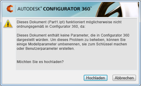

  2. Wählen Sie ein Bauteil mit nur wenigen exponierten Parametern, die im Fenster Parameter umbenannt oder erstellt werden. Als Schlüsselparameter gekennzeichnete Parameter werden ebenfalls verarbeitet.
    Wählen Sie eine Datei, die:
    • Keine externen Referenzen (z. B. abgeleitete Elemente) aufweist.
    • Keine komplexen Inventor-Funktionen enthält.
    • Einen oder mehrere Parameter enthält.
  3. Configurator 360 liest die Parameter und zeigt ein bearbeitbares Dialogfeld an.
    • Aktivieren Sie die Schlüssel-Kontrollkästchen aller wichtigen Parameter, die Sie in Ihre Configurator 360-Benutzeroberfläche einschließen möchten.
    • Ändern Sie die Namen der Modellparameter, die Sie in Ihre Configurator 360-Benutzeroberfläche einschließen möchten (in Namen, die nicht dem d0-Stil entsprechen). Alle umbenannten Modell- und Benutzerparameter werden in die Configurator 360-Benutzeroberfläche eingeschlossen.

    • Wenn Ihre Datei nicht richtig vorbereitet ist, wird die folgende Fehlermeldung angezeigt:
