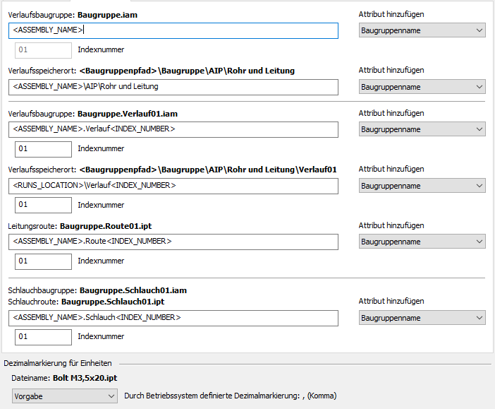

Geben Sie an, wie mit Rohr und Leitung Dateien und Ordner erstellt werden. Konfigurieren Sie das Benennungsschema mit den Optionen in der Dropdown-Liste Attribut hinzufügen.
- So geben Sie eindeutige Ordner-/Dateinamen an Ersetzen Sie den Ordner-/Dateinamen in jedem Feld auf der rechten Seite durch den gewünschten Namen.
- So erstellen Sie einen Ordner mit eindeutiger Indexnummer (falls zutreffend) Wählen Sie Indexnummer aus der Dropdown-Liste Attribut hinzufügen aus.
- So erstellen Sie einen Ordner mit eindeutiger Nummer (falls zutreffend) Wählen Sie Eindeutige Nummer aus der Dropdown-Liste Attribut hinzufügen aus.
- So ändern Sie die vorgabemäßige Indexnummer Geben Sie eine Indexnummer in das Textfeld Indexnummer ein.
Sie können weitere Ordner hinzufügen, indem Sie ein Attribut aus der Dropdown-Liste Attribut hinzufügen erneut auswählen.
Um die vorgegebene Dezimalmarkierung zu ändern, wählen Sie eine Dezimalmarkierung aus der Dropdown-Liste Dezimalmarkierung für Einheiten aus.
